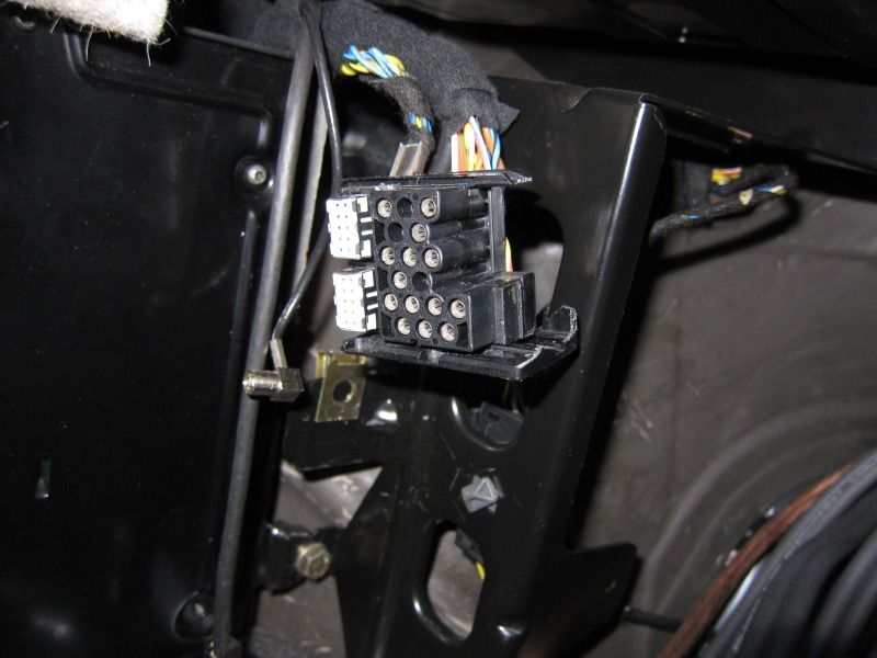

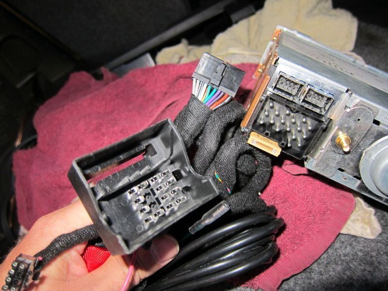

Du måste alla fall ha adapterkablen eftersom du har orginalnavi
30
Kocke
525d E61 -08
Tja Joxalatorn!
Som lappen säger behöver du en 5m extra kabel du drar från bagaget. Jag hade oem navi i min M3 E46 innan också, med Harman Kardon. Jag var också med i senaste gruppköpet från www.soundpressure.com och beställde då med denna kabeln samtidigt. Du kan köpa den av dem du också, finns säkert nån annanstans med, men då får du googla ;)
Jag drog kabeln från bagaget fram till instrumentbrädan själv. Tog lite tid då man inte gjort det innan. Passade faktiskt på att ta massa bilder vid olika tillfällen under processen om det kan vara till hjälp. Om du nu vill dra kabeln själv...
När jag tog ur min original-navi fanns där bara två sladdar, en vit och en blå. Som den på den första bilden du länkade, men där var bara de blåa. De andra sladdarna du har i din verkar vara eftermonterade va? Men jag vet inte, de behövs inte till dynavin iaf... 5m-kabeln är gjord så den passar rakt in i Dynavin ;)
PM:a mig om du vill ha min mail för att få bilderna på hur du kan dra kabeln i bilen så löser vi det!

Fick kabeln av soundpressure idag, snabbt jobbat minst sagt. Problemet är att den inte passar. Har ju en kontakt ligger som passar nu så jag skulle kunna löda om den så det fungerar, frågan är bara vad de två mindre vita kontakterna är till för, jag kommer ju tappa dessa om jag löder om kontakten.

@lappen525 ...Denna xtra 5m kabelhärva är endast aktuell för dom som har OEM 16/9 Navin, har man HK-ljudet så funkar det ändå.

Jag lödde om kabeln så den passade och har installerat stereon. Jag glömde tyvärr att plocka ur skivorna ur cd-växlarna innan jag kopplade om där bak så jag får väl ta loss täckkåporna och koppla om igen om jag vill ha ut dem.
Dessvärre tog GPS-kontakten bak på radion i plasten bakom enheten när jag hade antennen inkopplad så jag kör utan just nu. Man blir väl antagligen tvungen att ta upp ett hål eller byta kontakter till antennen för att det ska få plats.
Har inte orkat kolla efter lösningar på detta men gissar att andra i tråden har haft samma problem.
