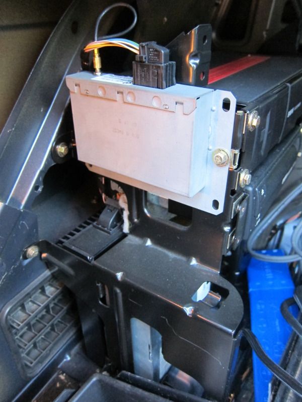

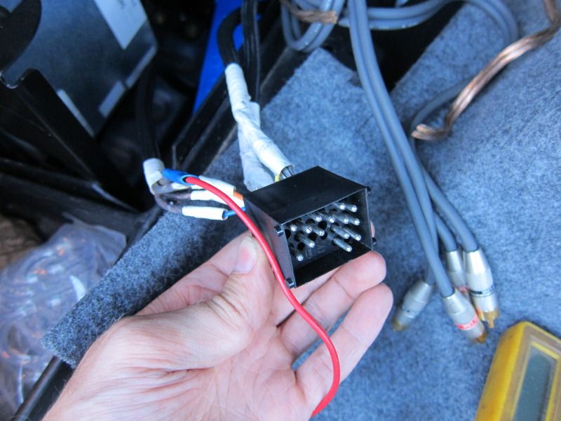

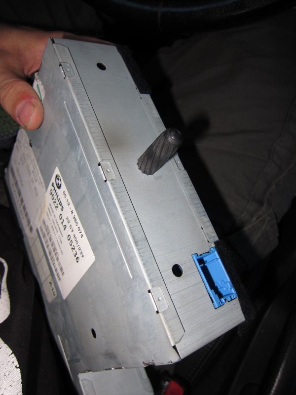

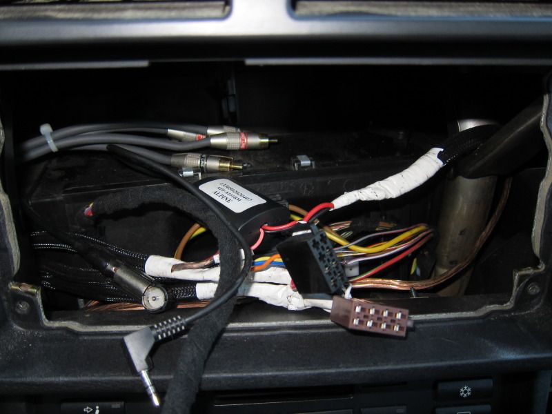

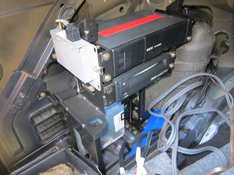

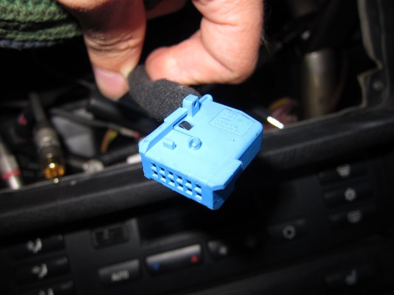

Var med i senaste gruppköpet men sitter nu som en fågelholk när jag ska installera min dynavin, såg ju så lätt ut på alla klippen på youtube.
Har läst igenom större delen av denna tråden och sett att en del andra har haft problem med att kontakterna inte passar men eftersom jag inte är insatt i alla modeller av stereos mm så vet jag inte om jag har samma missmatch i kontakter som alla andra. Bilder är något mer beskrivande tycker jag så här kommer ett par bilder på mitt problem, och frågan är helt enkelt, hur får jag ihop detta?
Bilen ifråga är en e46 328i -98 import.
[img]Länk
[img]Länk
[img]Länk
[img]Länk
[img]Länk
[img]Länk
[img]Länk
[img]Länk
Är ju som synes en del hemmameckat av förra ägaren, men det verkar ligga helt friliggande/okopplat och jag hade ändå tänkt dra lågnivå för slutsteg och baslåda. Nu verkar det vara draget för framsystemet också men jag måste kolla om det är inkopplat.

Har du original navigator i din bil eller har du en bil med extra ljudsystem?
la
376
lappen525
520D Touring -10

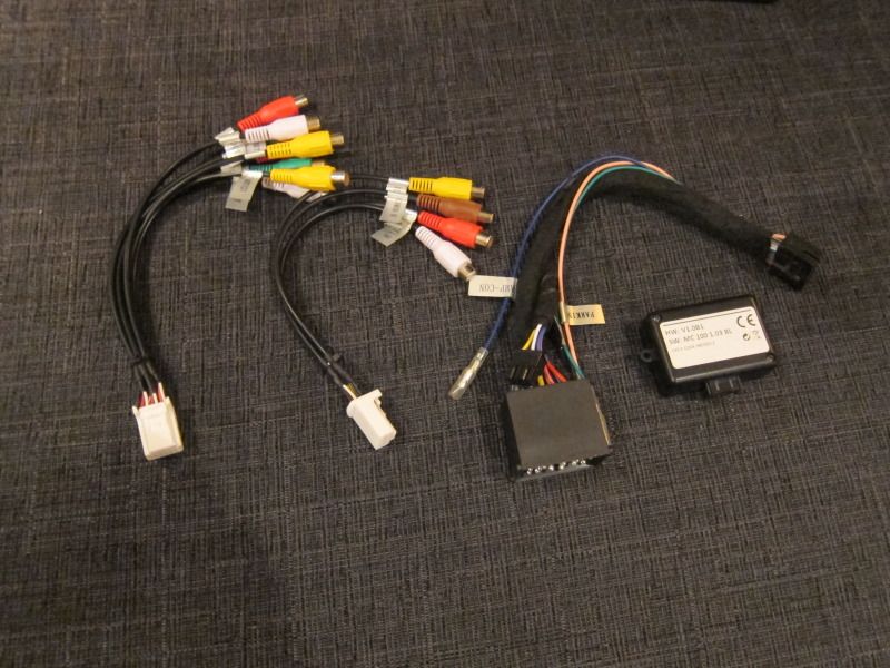

För har du en orginal navigator måste du ha en adapterkabel från skuffen fram till stereon
17
Joxalatorn
328i e46 -98
Det är originalgrejor som sitter i, exakt vad det innebär vet jag inte men har ju nån form av navigering o grejor.
Har läst det där med adapterkabeln tidigare men visste inte om det gällde mig. Har även läst att man kan skarva det själv, men det förutsätter ju att man vet vad som ska skarvas.
Står säkert tidigare i tråden men ny länk/info skulle uppskattas, orkar inte bläddra igenom hela tråden igen för detta. En FAQ i ämnet dynavin kanske inte vore fel?
la
376
lappen525
520D Touring -10
Har man orginal navi och H/K ljudsystem måste man ALLTID ha adapterkabel för att få det att fungera.
Skarva själv? Försök inte ens utan köp en.
Var? Vet ej :)
