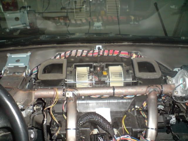

hur byter jag kupéfläkten i min e39
Som rubriken lyder.. Hur kommer jag åt kupéfläkten i min e 39a så jag kan byta den. Har lättat på lite plast här o där men vill vara säker innan jag river en massa i onödan.
mvh Thomas

Du får lyfta bort ovandelen på instrumentbrädan mig vetligen.

Vad har du för bekymmer med fläkten ?? Oväsen eller går inte alls ?
Det är rätt många sidor i manualen, har för mig jag fixade fram det till E38 som är i stort identisk för att byta fläkten men inte sparat detta så det var många år sedan.
Den stoppade översidan på instrumnetpanelen måste bort då fläkten ska tas uppåt.

Ok hittade ett par inlägg men inget som beskriver exakt..
jag har lossat röret mellan torpeden och kupéfiltret och därigenom kommit in och petat på fläkten och då går den men den glappar och viill inte gå konstant. har iaf kommit fram till att det är själva fläktmotorn som är felet.
har även ett friskt motstånd liggandes om nån annan behöver..
ok nu så.. 4timmar tog det men det va ju första gången så det får väl anses ok .
så nu har jag VÄRME i bilen igen.
Thomas.
här sitter den!
[IMG]Länk
