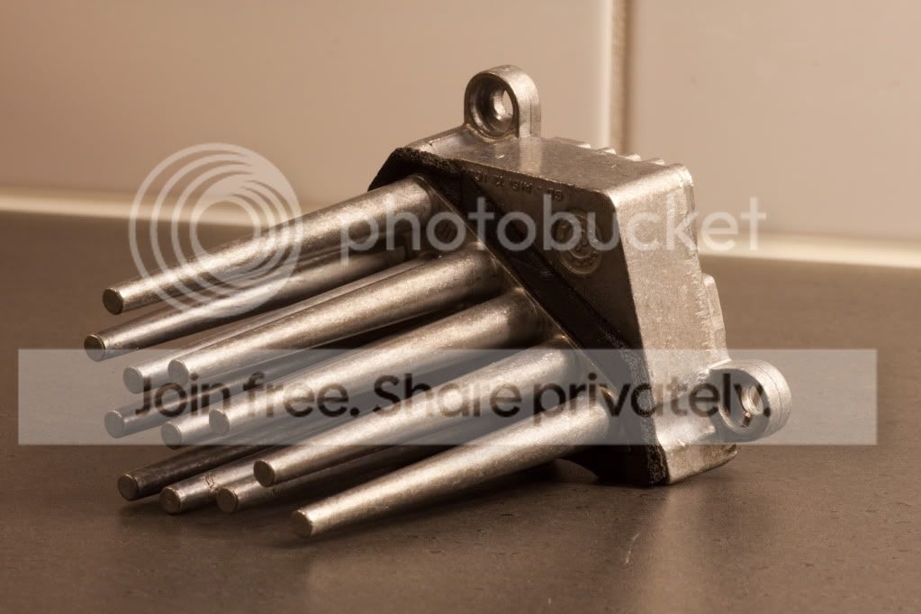

Fläkten började bete sig underligt på min 525 -03, så jag tyckte att det var bäst att byta det i förebyggande syfte såhär i vintertider, allt för att undvika plötsligt tomma batterier mm.. Det har pratats en del om att detta egentligen inte är ett motstånd, snarare ett effektsteg, så jag tog mig lite tid att undersöka detta, med lite förvånande resultat.
Jag bytte steget på BMW i Uppsala samtidigt med ett annat jobb. Anser att det jag värt extrakostnaden. Bad att få den utbytta delen.
Effektsteget.
[IMG]Länk

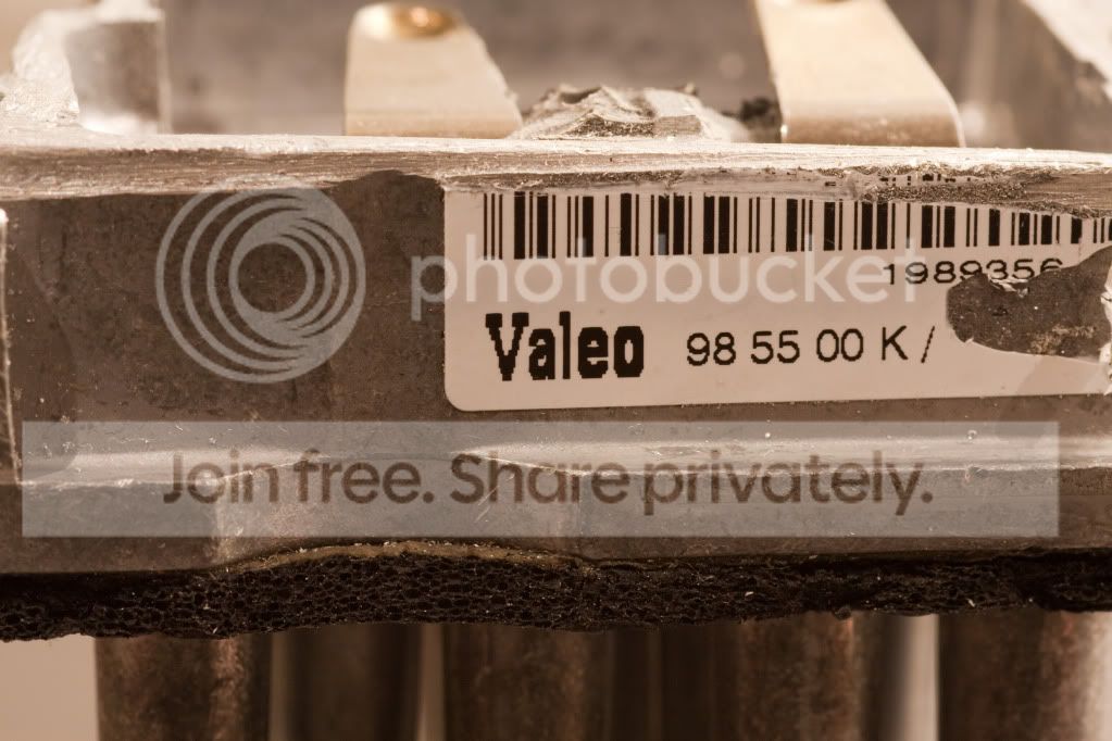

På min bil var steget av fabrikat Valio.
[IMG]Länk

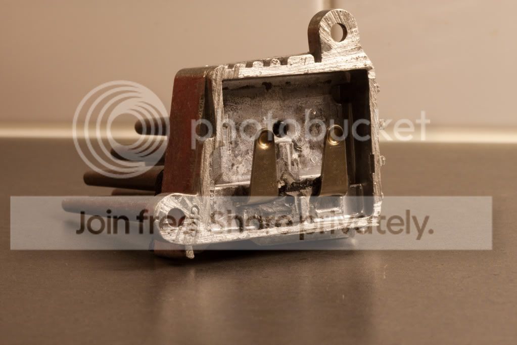

Då delen är hermetiskt tillsluten var sågning det enda alternativet till att öppna den. Jag bröt sedan ut innan dömmet, som i princip var en klump av isolerande skum. När klumpen var urtagen återstod endast kylflänsen. Notera de två klammorna som pressade transistorerna mot metallen.
[IMG]Länk

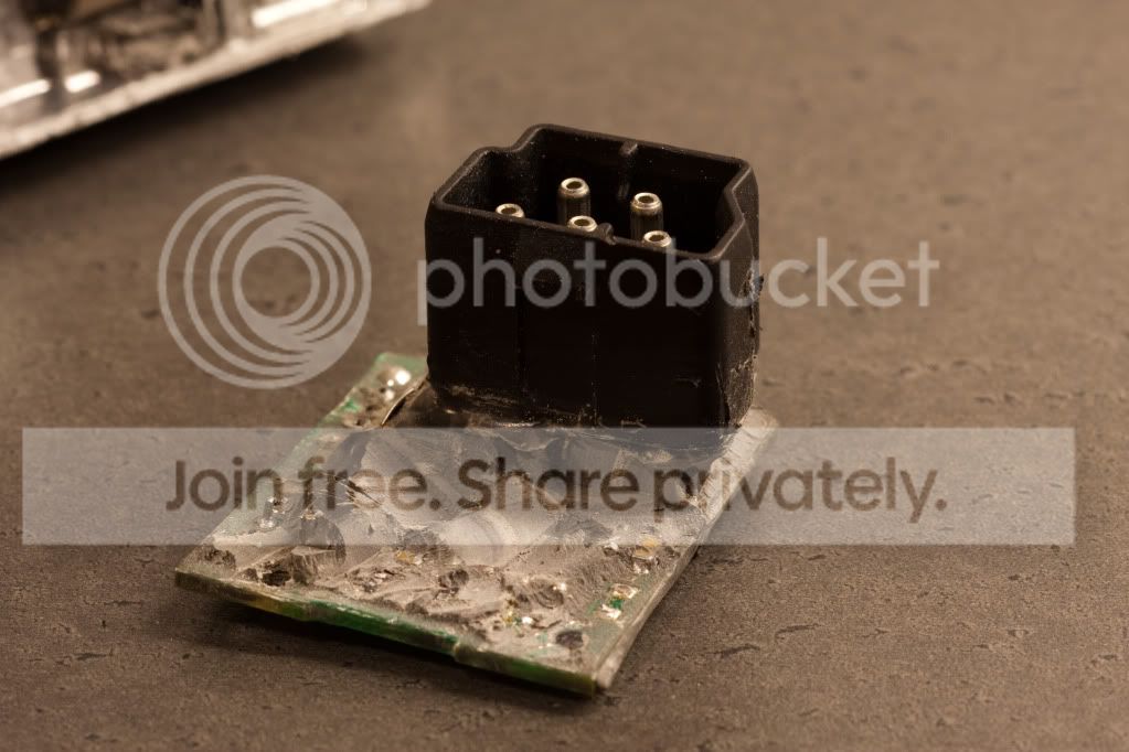

Själva kontaktstycket...
[IMG]Länk

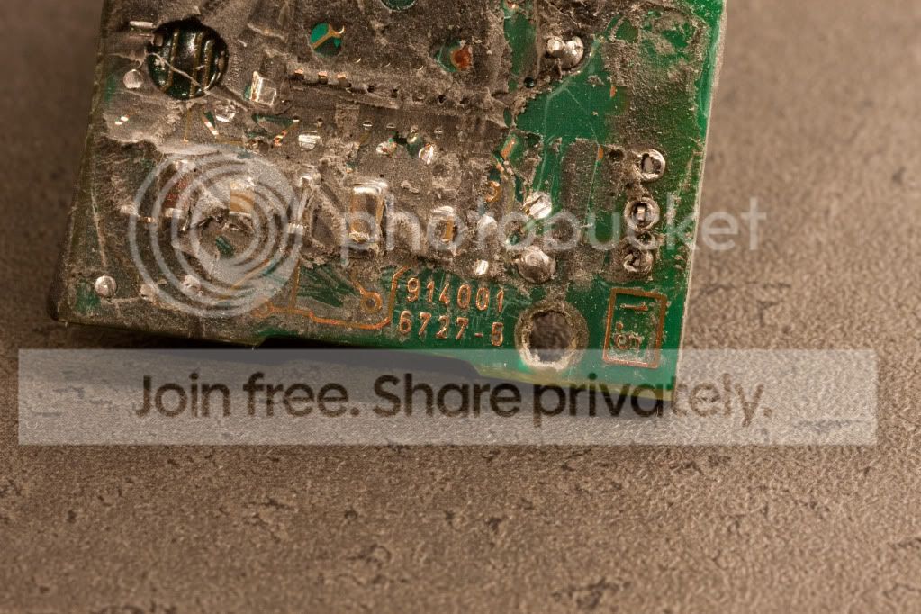

och kretskortets baksida med serienummer.
[IMG]Länk

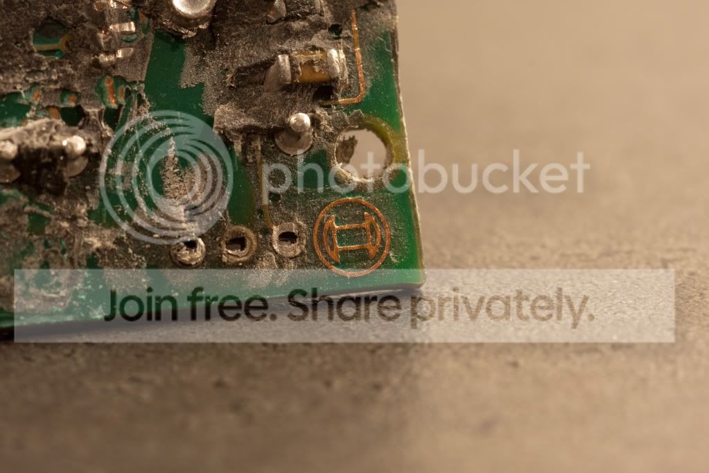

Själva kretskortet verkar vara tillverkat av BOSCH...
[IMG]Länk

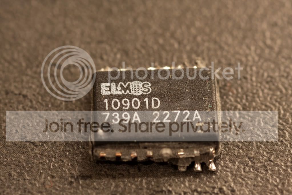

och komponenterna av ELMOS. Här syns huvudkretsen...
[IMG]Länk

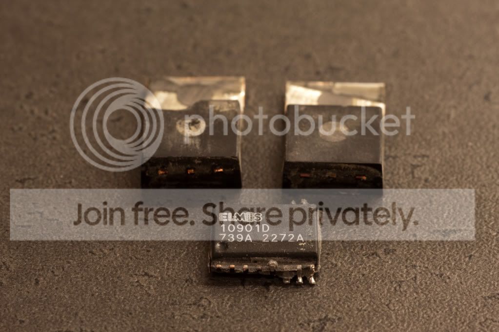

samt de två effekt transistorerna som var omärkta.
[IMG]Länk
Jag kan efter isärtagningen konstatera att en reparation är helt omöjlig. Nyinköp är absolut enda alternativet. Kan också konstatera att fabrikatet är något svårt att fastställa. de tyska industrierna verkar vara intimt sammanbundna. Kul iaf att delen är heltysk, inget inslag av utländskt här inte! Massivt.
Delen är verkligen inget motstånd; fanns inte ett spår av resistorer, endast mer sofistikerad elektronik.

Helt riktigt, det pratas ofta om fläktmotstånd, även hos reservdelsfolket hos BMW m.fl. Jag har försökt under många år att "tvinga in" rätt benämning och innehåll, med blandat resultat. Spelar roll eller? Jo mycket när man felsöker och vill förstå hur saker hänger ihop.
Analysen liknar lite den som jag och Hasso gjorde med t.ex ABS-givare och styrenhet tidigare.
Elmos är en rätt stor leverantör av kundspecade kretsar, mest till bilar och bilelektronik. Datablad och närmare beskrivning lämnas inte ut, tyvärr.
