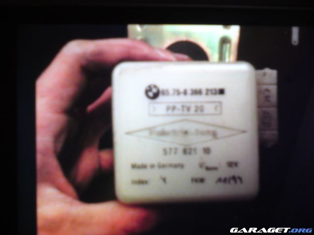

Vad är detta för grunka?
Ja
2.897
Japmax
530 GT -15
Det sitter en vit dosa med nån vätska i över höger bakre fjädertorn, vad är detta?
Ja
2.897
Japmax
530 GT -15
Sitter i en M3 -94 glömde jag säga.
jo
87
jorgenp
M3 -02
328i Touring -95
Vad är det för partnummer där uppe? (Det syns lite otydligt på bilden)
65 75-4 344 213?
Eller nåt annat?

Skriv in part-numret här Länk så får du reda på vad det är.
Nivåavkännare för att justera belysning kanske?

Jag har testat att söka på artnr men hittar inget.
Om du postar alla siffrorna som står delen så kanske någon vänlig BMW-mekaniker söka i ETK:n efter den, med referensnummer istället för BMWs artikelnummer.

Det står:
65.75-4 344 213
PP-TV 20
577 621 10
Den är ca 8x8x7, det som syns på bilden är ovansidan.
Sitter 3 kablar till dosan.

Nivåsensor till larmet?
Motsvarande, med annat BMW part.nr. dock, finns i E36.

Yes, det är mycket riktigt nivåsensor till larmet.
