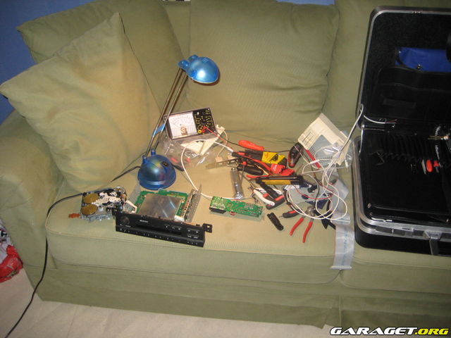

Tänkte bara dela med mig lite av vad jag pysslade med hela dagen igår :D
Har en iPhone samt BMW Business med kassett (idiotiskt när bilen är från -02!!) samt cd växlare där bak. Har spanat länge efter alla olika lösningar med icelink osv men det har känts lite dyrt ändå.. när man skulle kunna grejja det hyffsat enkelt själv med vad man har.

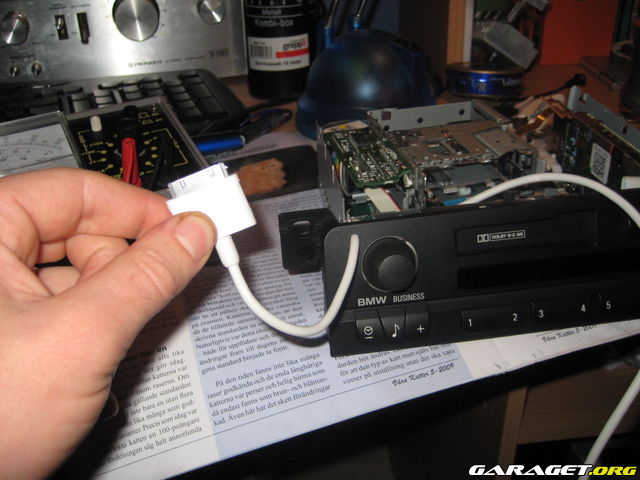

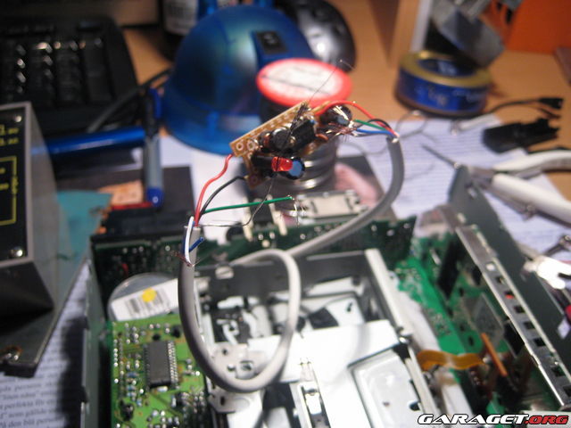

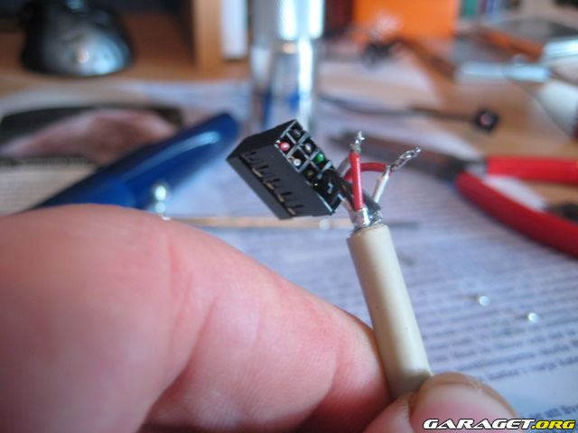

Så jag skaffade mig en TV-ut kabel från tradera för hundra spänn. Denna kabel har bild+ljud samt usbkabel för laddning. Sedan slog jag sönder billaddaren och plockade ut kretskortet och skred till verket.

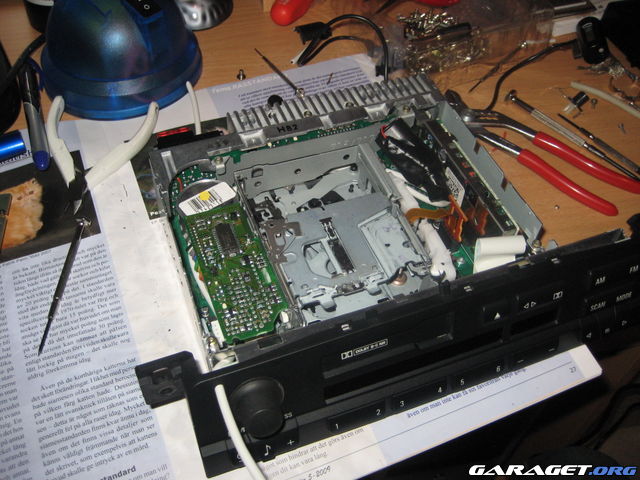

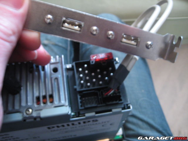

På baksidan av min stereo hittade jag två små 10-poliga kontakter där ljudet från cd-växlaren gick in på den vänstra. Enligt olika skisser har jag sett att man ska kunna aktivera AUX genom att koppla in på den högra och sedan sätta ett motstånd på ca 300kOhm över R+ och L+ samt två kondensatorer på ca 1uF i serie med vardera R+ och L+. Provade detta på alla möjliga sett men det funkade aldrig. Kanske har min stereo inte den funktionen? (Stereon skrev DISABLED i displayen när jag startade upp.. om det har med det att göra?)
Så istället bestämde jag mig för att koppla in iPhonen på den vänstra ingången och strunta i cd-växlaren.

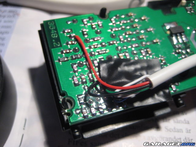

Detta kopplade jag in på insidan av stereon där jag också tog - och + 12v från pinnarna 15 (-) och 5 (+ när man startade bilen). Denna spänning drog jag sedan till laddaren som gjorde om det till 5v 100mA som sedan gick in i iPhone kabeln. Borrade ett litet hål för kablen på framsidan och sedan var det klart! :D
Enda lilla "bekymret" är ju att för att aktivera cd mode på stereon så måste en skiva finnas i cdväxlaren och snurra.. fast ljudet då kommer från iPhonen istället. Men det får duga såhär!

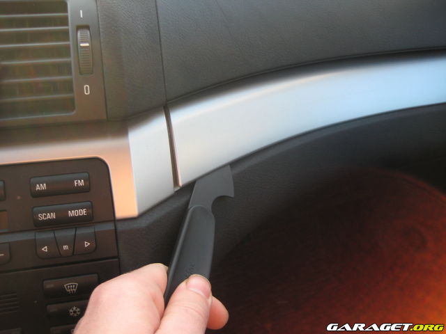

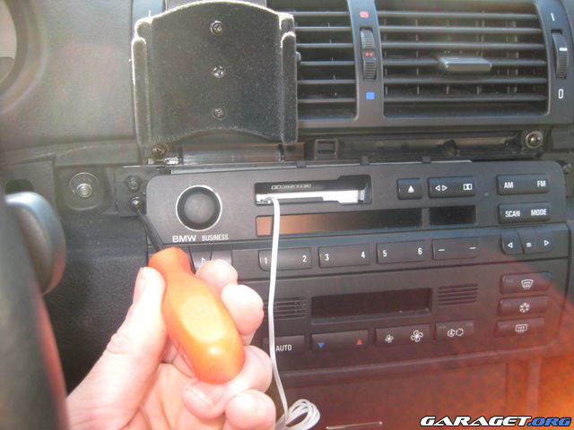

1. Lossa lite lister: Länk
2. Skruva ut stereon: Länk
3. 10-poliga kontakterna på baksidan: Länk
(Där en usb kontakt för pc moderkort passar perfekt!)
4. Modifiera usb kontakten lite: Länk
5. Arbetssoffan hehe: Länk
6. Skippade usbkabeln och tog det från insidan istället: Länk

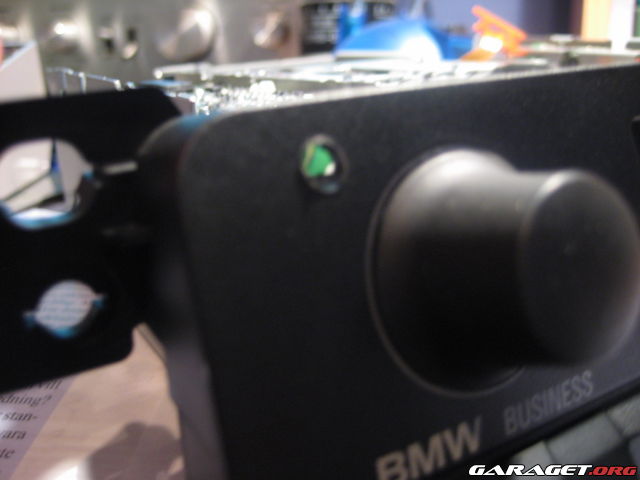

7. Nytt litet hål: Länk
8. In med sladden: Länk
9. Löda dit laddaren: Länk
10. Ner med allt inuti stereon: Länk
11. Klart!: Länk
