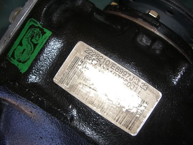

Det är på metallbrickan som sitter på en av bultarna på bakre kåpan som man utläser om det sitter diffbroms. Då är det stansat ett "S" och sedan utväxlingen, t.ex. S3.15 utan diffbroms står det bara 3.15. På själva klumpen kan man inte utläsa vad som är i den.
__
//Niklas
13.539

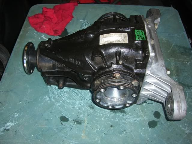

gOry: Du kan även ha rätt, har sett bromsade differentialer med ett S stämplat på sig.
Se detta exempel som är en 3.23 LSD från en E36 M3 Länk
13.539
Och äntligen hittade jag en bild på metallbrickan precis som Koni säger.
Här kan man se metallbrickan med stämplarna "S2.93" och "6312" på sig.
