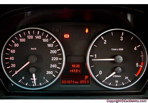

Du behöver ju inte bläddra i färddatorn för att se vad bilen drar "just nu". Visningen av momentanförbrukningen är analog och integrerad i varvräknaren precis som tankmätaren är integrerad i hastighetsmätaren.
Se här!
__
Tobias Andersson
Det är ju bara att titta på momentanförbruknings mätaren då. Den lilla mätaren som finns under hastighetsmätaren. Den visar vad motorn förbrukar just nu...
Varvräknaren ska det stå och inte hastighetsmätaren.
Mätaren i instumentet är inte så lätt att läsa av exakt, så det vore att föredra att även få en digital avläsning.
T.ex på E36 kan du få fram den momentana förbrukningen i antingen l/km eller l/timme, detta genom att komma åt en "hemlig meny" i färddatorn (där även en flertal andra saker finns att leka med). Då inser man även att mätaren i klustret inte visar så exakt.
Det borde finnas nåt liknande på nyare BMW också.

jag vet att det finns en mätare under varvräknaren men jag skulle vilja ha den digitala mätaren om det är möjligt?
Ni
975
Nip
320i-04
Håll inne knappen 3s och resetta mätaren då vettja. Då får du ju förbrukningen just nu.
När man precis har tankat och resetat den så blir man ju vimmelkantig av att försöka läsa av den. Hoppar massa siffror hit och dit hela tiden. Helt meningslöst om du verkligen kollat det.
Men det finns säkert en prislapp på att få moddat färddatorns programvara för att få den att resetta sig hela tiden eller ett extra visningsläge för just nu.
Annars är ju analoga visaren överlägsen då man inte behöver ta ögat från vägen på samma sätt för att avläsa den. Den ger ju 5cl/mil nogrannhet ung vilket torde räcka. Och det varierar med varenda motlut/medlut osv.
Den analoga visaren kan tyckas ha en nogrannhet beroende på hur exakt avläsning som medges på skalan, men den visar mer fel än så. Beroende på vart på skalan den befinner sig så visar den olika mycket fel. Ju närmre 0 desto mer fel visar den (upp emot 0.15 lit/mil fel), då den befinner sig närmare 30 så visar den mer exakt. För att veta hur mycket fel den visar måste du se det digitala värdet i färddatorn som jämförelse. Felet kan nog varera mellan olika instrumentkluster dessutom.
