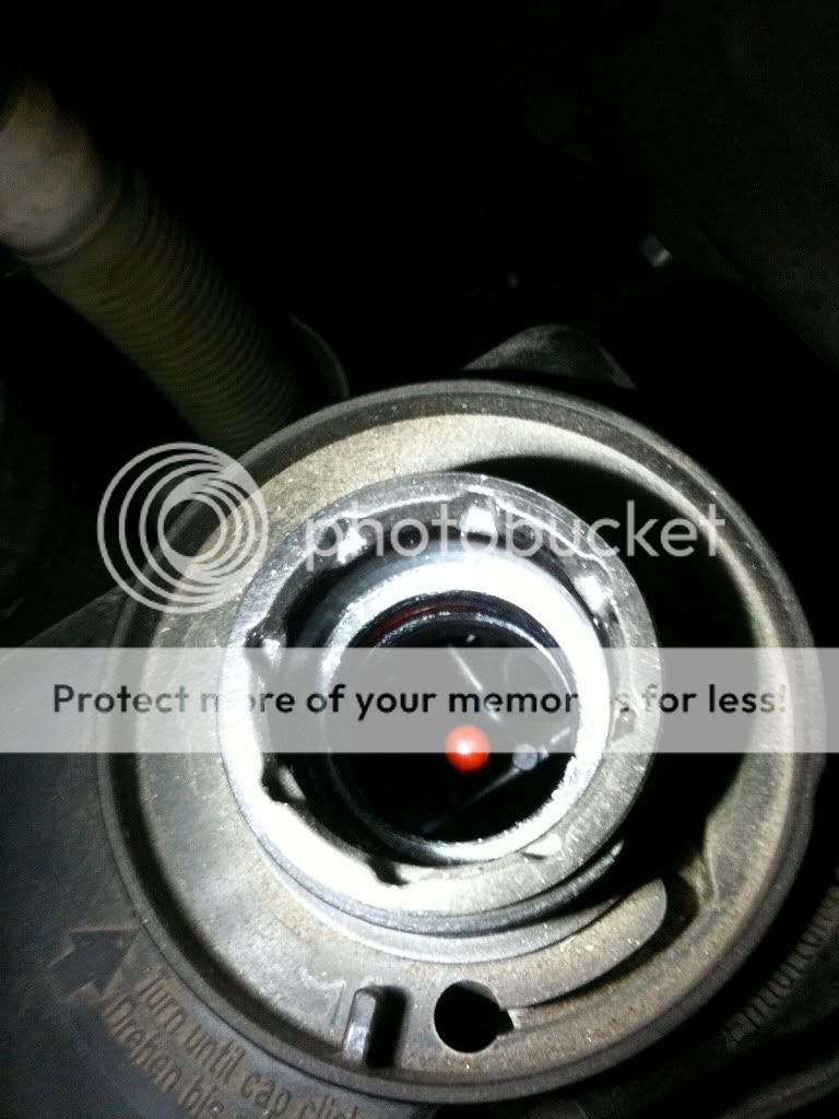

Hej, på min 320i -06 lyser gul varningslampa för kylavätska i färddatorn vid start och varningen håller i sig tills jag kört en stund och vid nästa start är den borta. Dvs den dyker bara upp första gången när bilen ståt ett par dagar.
Har försökt kolla kylarvätske nivån, men i ärlighetens namn kan jag inte tolka om nivån är rätt?, kolla gärna på bilderna om det är någon som kan tolka åt mig.
[IMG]Länk
[IMG]Länk
Bör jag boka en tid på verkstad?, för kylarvätska ska väl inte sjunka på en inte för gammal bil som denna?

Har fått för mig att den piggen som man ser på bilden ska vara ungefär 1 cm ovanför kanten då det är rätt nivå i behållaren.
Fyll på med kylarvätska tills den flyter upp.
MVH

Kanske ska förtydliga litegrann.
På plastbehållaren illustreras var piggen ska stå då det är rätt nivå.

Ok tack för ditt svar, menar du kanten på plastbiten inne vid röda piggen eller kanten på själva skruvlocket. Det är det jag har lite svårt att fatta av illustrationen.

Menar kanten på själva skruvlocket, fyll på så piggen flyter upp ovanför.
