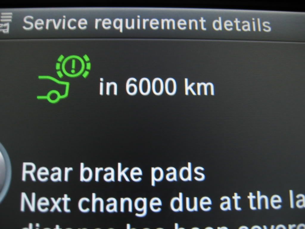

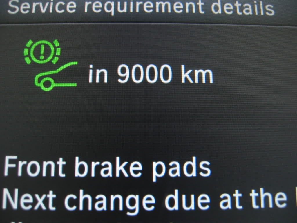

jag har kört 2400 nästan , bak beläggen ska bytas om 600 mil , och fram ska bytas om 900 mil ... enligt färddatorn ...
när jag sa detta till försäljaren så skrattade han bara o sa :
"ja det sliter mkt när man bromsar ner från 200-0".
jag har aldrig kört över 200 med denna bil jag har nu kan jag säga, så jag tycker också att det borde gå på garanti eller någonting för det kan ju inte stämma att det REDAN behöver bytas, det ska ju iaf hålla 4-5000 mil tycker man.

fick lära mig att färddatorn som indikerar när det är dags att byta bromsar, inte går efter slitaget på belägg/skivor utan ber om byte vid ett visst miltal!
mina bromsar var totalt slut vid 7000 på min gamla 1-serie.. då hade färddatorn inte varnat än..:P
Dejan du kanske ska tilllägga att det endast är 2 mm kvar på dina bromsbelägg bak som service killen sa till dig.
Något måste va fel årsmodell 2009 och 2400 mil och beläggen bak är nästan slut.
Jag demontera själv mina bromsbelägg vid 2400 mil för 3 veckor sen för att jag skulle montera belägg som inte dammar lika mycket. Mina belägg som jag demontera ser nya ut. Knappt slitits.
Förra ägaren kan ju ha slitit på beläggen med sin körstil, vem vet han/hon kan ju ha kört på Autobahn eller kanske i alperna med mycket bromsning, el kanske tom på bana?
Men kolla upp dina belägg, lys med ficklampa så ser du hur slitna de är! Ska det inte bli en gul bromsvarning när slitagevarnaren aktieveras? Kanske är som tidigare Monclair skriver, färddatorn beräknar ungefärlig livslängd från diverse parametrar...det blir kanske inte så exakt.

Dina bromsar behöver inte vara slut bara för att datorn säger det. Sensorn i bromsbelägget mäter inte tjockleken på belägget utan beräknar endast den kvarvarande km-sträckan som du borde kunna köra med din nuvarande körstil.
T.ex när man nollställer den skriver den 70.000 km, nu visar min E60 90.000 km fram och 80.000 km bak. När jag bytte vid 12.500 mil skrev bilen 2000 km vid uppstart men efter 5 mil indikerade den 0 km, eftersom sensorn hade "gått av" som den ska, när det är dags att byta.
Prova att kör lugnt ett tag och se om den inte går uppåt.
