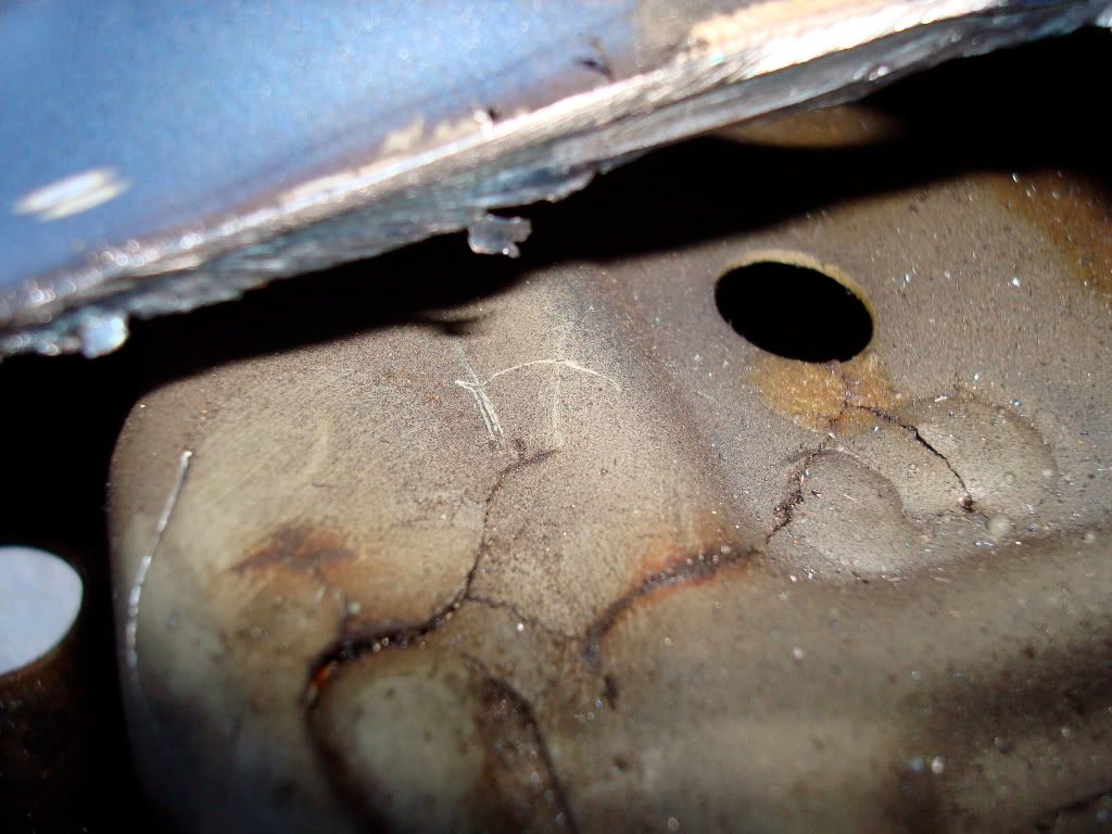

Plåten undertill är väldigt tunn. Jätte svårt att svetsa med den pinnsvetsen jag har hemma. Skulle få låna en MIG-svets men det har inte hänt ännu. Någon som bor i GBG/Norrahalland och vill tjäna en peng på att svetsa?

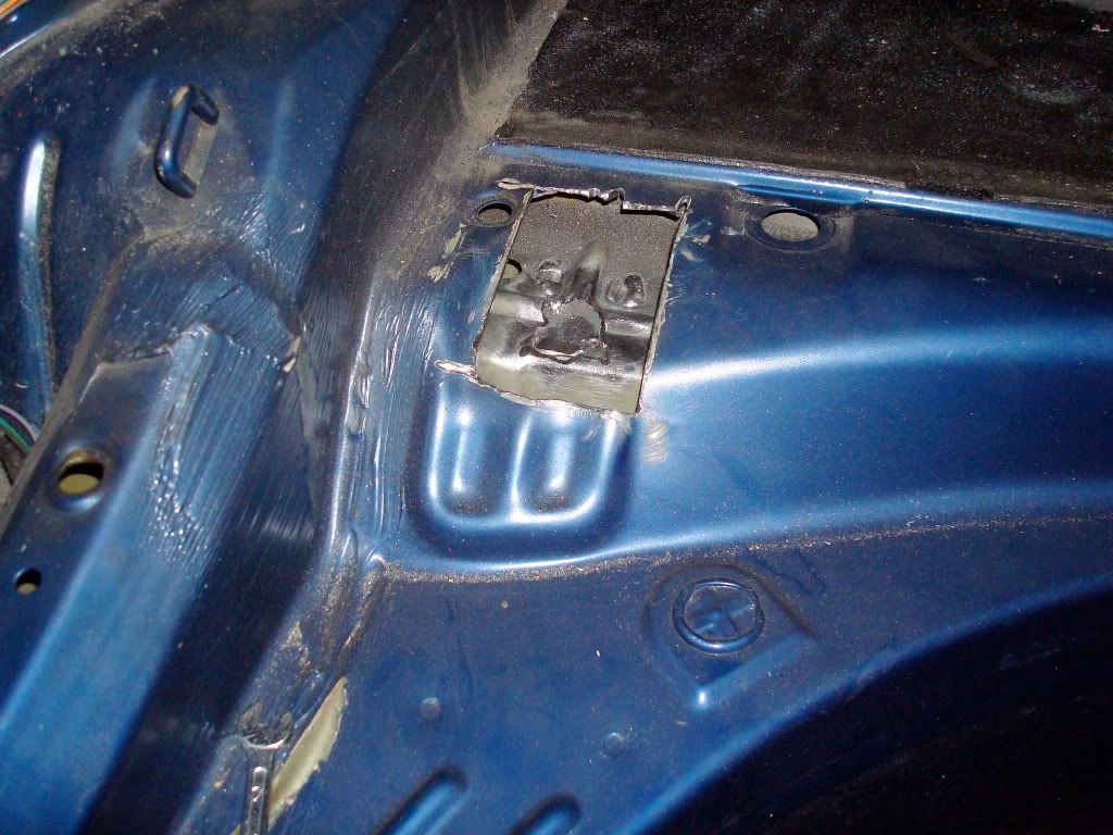

Tillbaka till raminfästningarna. Jag bestämmde mig för att såga upp bagage golvet. Bra val eftersom det där bakom fanns en spricka.
Bild 1: Länk
Bild 2: Länk
Jag sågade trianglar enligt guiden som postades här tidigare och ska svetsa igen så det blir förstärkt.

På undersidan har jag gjort plåtar som täcker mer än hela infästningarna. Och tanken är också att jag ska få sprickorna svetsade innan plåtarna svetsas på. Ska göra det onödigt starkt så man aldrig behöver tänka på det igen.

A&A: Tycker det ser mycket bra ut... inte sprickorna men jobbet :) Oroa dig inte för att uppdatera snabbt, jag tycker att det är stort att du uppdaterar alls! Många gånger så uppdaterar folk inte... mig själv inkluderad.

Bmw byter hela plåten, hela underredet. Där av den höga kostnaden. Kostar ca 5000:- att köpa delarna (som är förstärkta) hos bmw. Men jag valde att inte göra det för att det är ganska svårt att få till det igen. Blir bra om man svetsar med. Dock är plåten mycket mjuk och ganska svår att svetsa i. Detta understryker jag extra för det är det som tar tid för mig.
Jag tycker som sagt att det är mycket smart att förstärka även om man inte har sprickor.
Man blir ju lite trött när man ser bilen helt demonterad men det var faktiskt inte så farligt som jag trodde.
