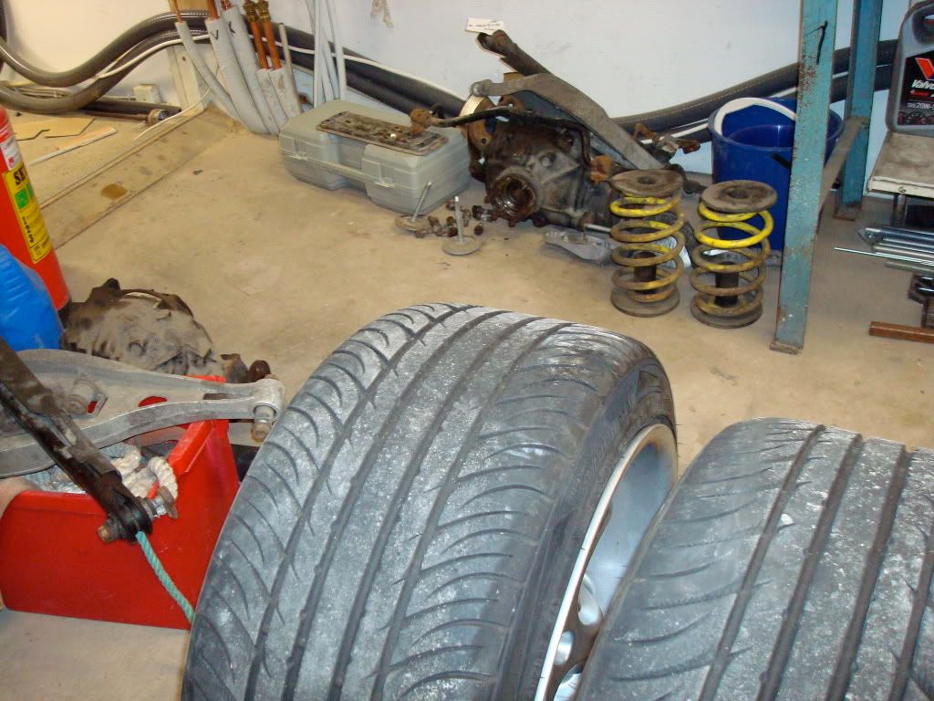

Jag håller därför på och ska fixa detta själv. Har monterat ner allt och ska snart börja svetsa och förstärka chassit.
Vad som återstår att montera av är:
- Tanken
- Batteriet
- Själva ramen.
Det är med den sista punkten jag skull behöva lite hjälp! Ramen är rensad på diff. etc och helt lös skruvad. Problemet är att den hänger i handbromswiren som är dragen igenom ramen.
Det är här jag fastnar. Hur lossar jag wiren från bromsen? Har monterat av skivorna och handbromsklossarna bakom. Men jag kan inte förstå om wiren är skruvad eller bara går att dra loss.
Förenklat: Hur får jag loss handbromswiren?

Jag tog ner den med hela länkarmarna diff å allt. Handbromsen skruva jag loss inne i bilen så allt det fick följa med ner. Men tror vajern bara är i en ögla att kroka ur om du tar bort handbromsbackarna. Ta gärna kort på hur ditt golv ser ut där det är sprucket och hur du lagar det.

Om du ska "haka" ur dom vid bromsarna, så lätta på muttrarna vid handbromsen så att du får mer wire att spela med. Annars blir det tajt..

[IMG]Länk
Handbroms wiren går igenom ramen. Jag hade tänkt mig att ta loss ramen helt. Men då kanske jag bara låter det hänga istället.

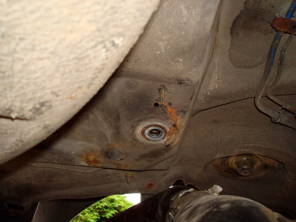

[IMG]Länk
Bild i dålig kvalitet på ett av fästena. Bara sprickor så jag hade tänkt att svetsa ihop och sedan förstärka med en plåt över.

Har du beställt det reparationskitet som finns att ta hem eller gör du egna plåtar? Tänkte du skära upp golvet i bagageutrymmed och svetsa uppifrån med?
Lägg gärna upp fler bilder allt eftersom du jobbar (om du orkar/hinner), väldigt intressant att se. En "gör det själv" på detta ämne vore inte att leka med.

Jag tänkte göra egna plåtar. Ser ingen anledning varför man ska köpa färdiga när det är superlätt att skära ut själv.
Jag letade faktiskt också efter en guide innan jag började.
Fanns en film på youtube som var det närmsta till guide jag kunde hitta: Länk
Kanske blir det en guide så småningom. Jag kommer lägga upp lite bilder och säkert be om råd under arbetets gång.
Nu ska bara tanken av sen börjar jag med metallarbetet. Vet inte om jag kommer skära upp bagage golvet. Min plan är att svetsa sprickorna och sen svetsa på en plåt över.

Håller på och gör plåtbitarna som ska svetsat på som förstärkning. 3mm plåt borde väl vara nog?

3mm ska välan duga... Hur går det för dig?

Har gjort plåtarna så gott som färdigt och slipat bort rostskydd på bilen där de ska svetsas.
Tyvärr får jag hem svetsen först på torsdag så det står lite still.
