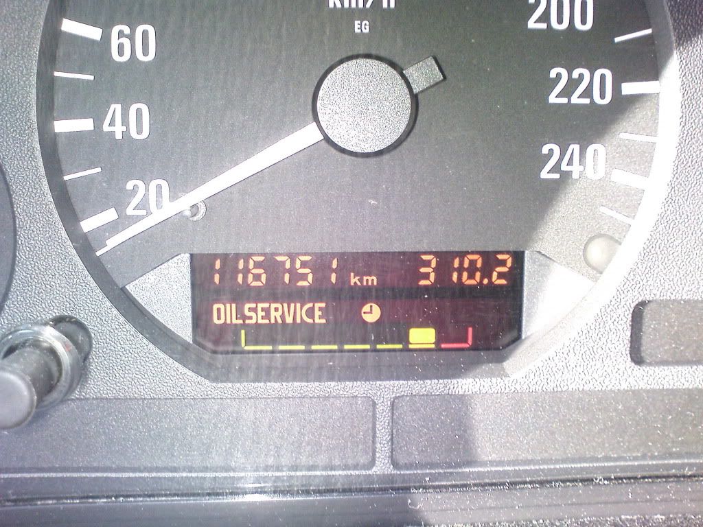

Jag är lite osäker på vilken service som skall göras. Vid tändning står det såhär på instrumentpanelen...
<a href="Länk target="_blank"><img src="Länk border="0" alt="Photobucket"></a>
I serviceboken är den sista stämpeln vid 102052 km, Inspektion II + microfilter är ikryssat.
Stämmer det att det bara är att byta olja + filter nu?
Vilken olja kan rekomenderas då? inte den billigaste kanske, men prisvärd olja behöver kanske inte vara dyrast jämt!

Det är bara oljeservice nu, annars hade det stått inspection.
Polaren kör med den här oljan. Länk
