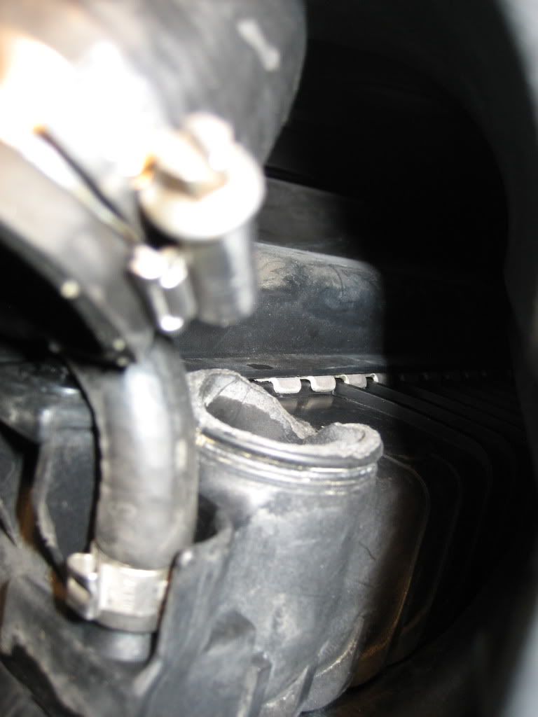

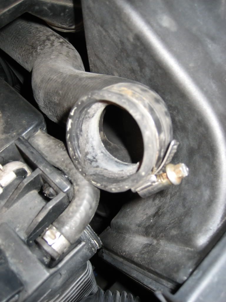

Som bild 1 visar så är det kylarslangen (övre) från motorn till kylaren. Som ni kan se så sitter det kvar en bit plast innuti slangen och bild 2 visar där plasten satt förr. Det går ej att trä på slangen så att det tätar helt för tillfället. Har ni några tips på hur jag kan återgärda detta problem?
Tack på förhand!

Jag skulle vilja byta kylare om jag vore du.
Men du kan ju prova att smeta på silikonpackning eller något sånnt.
Hadde själv ett liknande problem på min gamla "host host" volvo 740
och då använde jag någon blå packning köpt på Mekonomen , använde den på ett ställe som det sprutade ut vatten efter vattenpumps byte .
Fick det tätt och körde med det i 14 mnd innan bilen gick vidare till nästa ägare.
Tittade i värktygslådan och där låg tuben som heter :
Permatex ultra blå RTV silikonpakning.

Exakt sådär blev min kylare också. Jag tyckte det kändes surt att behöva köpa ny kylare då det bara var en anslutning som var kass så jag gjorde såhär:
• Fixade ett rör som gick precis i anslutningen till kylaren. Hittade inget som passade exakt så jag fick tillverka ett själv av en rörbit jag hade liggandes.
• Tog ur plasten ur slangen.
• Köpte kemisk metall.
• Strök på kemisk metall på röret och på insidan av kylarens anslutning.
• Tryckte in röret i kylaren.
• Strök på resten av röret med kemisk metall och tryckte på den trasiga plasten.
• Strök kemisk metall på insidan av röret.
• Klart. Funkade perfekt och har hållt i över ett år nu. Klart billigare än att köpa en kylare för X antal kronor.
Allt måste vara torrt och rent innan kemiska metallen stryks på.
Lycka till.
