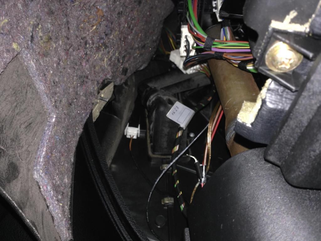

Så ja måste alltså kolla först om det sitter ett filter där? Har de inte suttit där så skiter ja nog i det eftersom detta är vinterbilen. Håller bara på att fräscha upp den i dagsläget. Ja kan bifoga en bild där underifrån så kan någon kika som sett hur de ska se ut MED filtersats.
Tack så länge.

Ja försökte vrida den men gick inte så bra tydligen. Få väl se om nån ser nåt av va de e.
