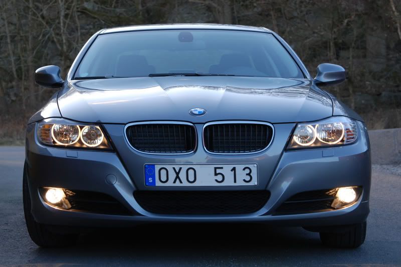

Är detta halogen? Länk
Lö
16.626
Löwet
Tesla Model S 75D
BMW 335 E93 M-Sport
Volvo XC70 2.5t AWD
Ja det är Halogenstrålkastare.

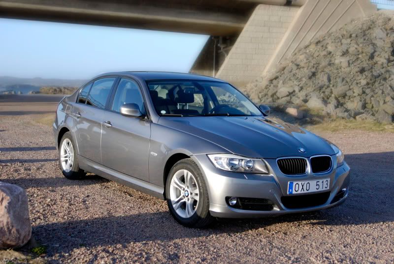

en bild till Länk
Th
71
ThomasN
320i E90 2009
Ja de skall vara halogen, men funderar på varför strålkastarna rör sig när man startar motorn?

För att testa justeringsfunktionen. BMW är dock ganska ensamma om detta på Halogenljus.
Det finns inga riktiga standarder kring att strålkastare alltid rör sig om de har xenonljus och tvärtom. På min Volvo S40 T5 testas exempelvis ingen justering trots original xenonljus.
//Lövet

jag pratar inte om reglaget, utan den automatiska nivåjusteringen.
Lö
16.626
Löwet
Tesla Model S 75D
BMW 335 E93 M-Sport
Volvo XC70 2.5t AWD
Du har ingen automatisk nivåreglering, det du har i början är bara en test av den manuella funktionen att motorerna fungerar som de ska.
