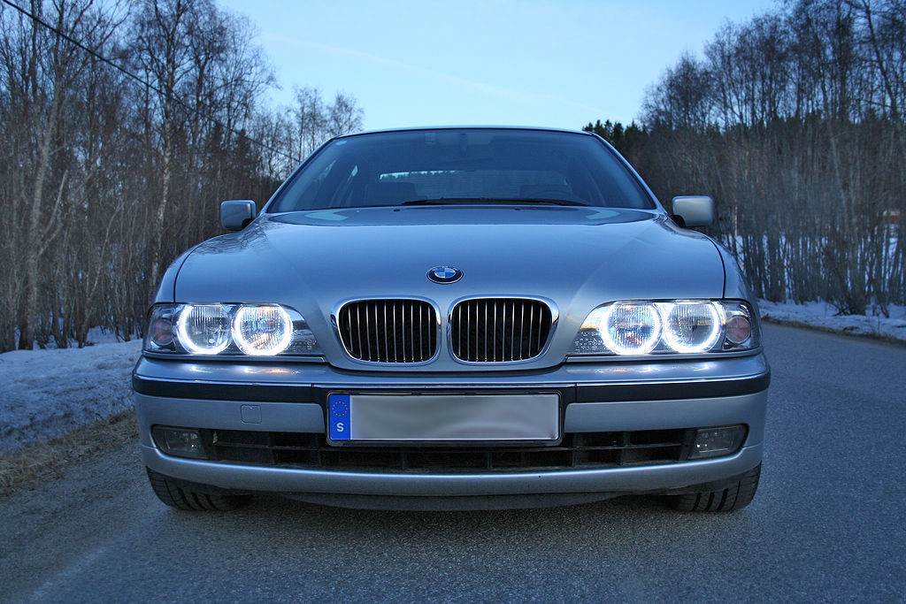

Jag köpte Led från england och tycker de ser skitbra ut, är kanonnöjd :)
På bilden ser det ju riktigt bra ut, men när jag fotar mina ser de också bra ut=/ Och det har gjort att jag inte litar på några återförsäljares bilder längre. Är det säkert att du inte kan urskilja dioderna utan har en helt jämn ljusring? Isåfall skulle jag vara tacksam för en länk till den säljaren.
