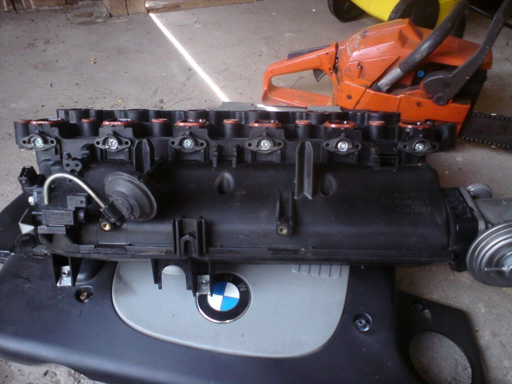

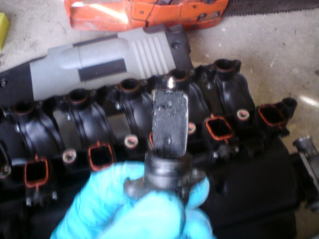

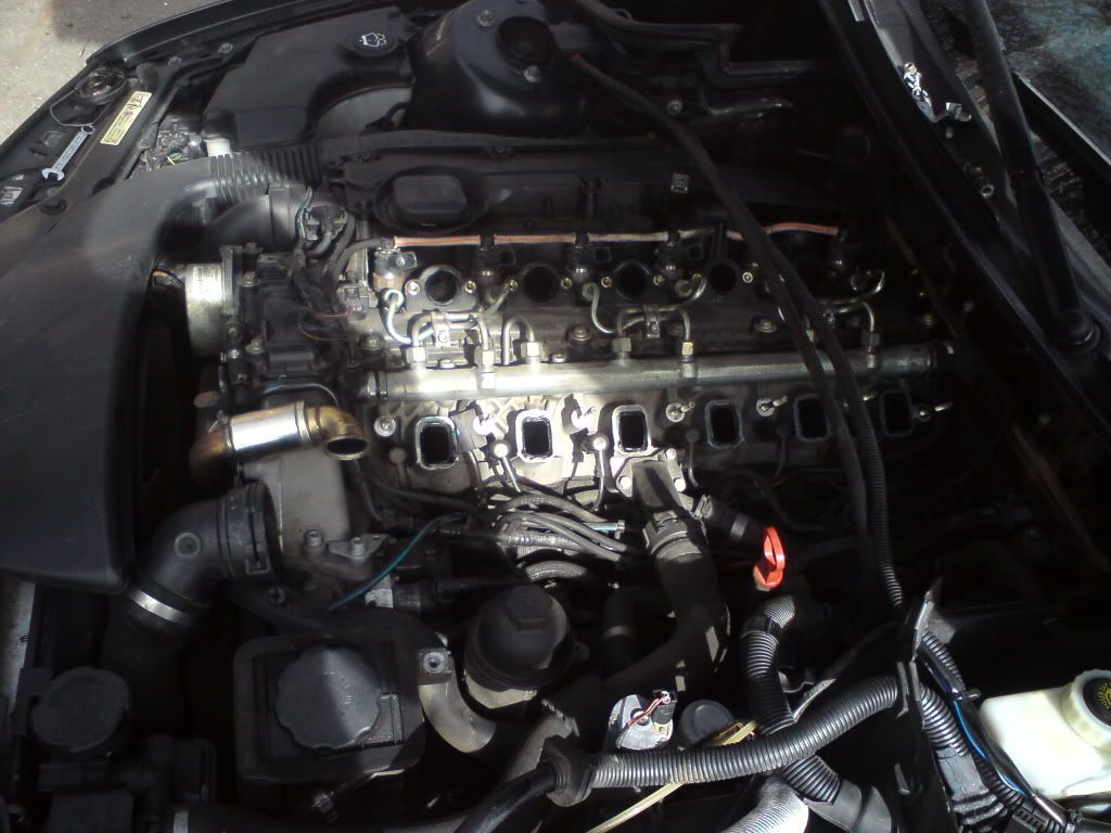

Det kan vara avgasreningen som spökar. kolla att vakuumklockan som sköter flapsen rör sig och att flapsen (de vars axlar kan gå av och åka in i motorn och orsaka stor förödelse) följer med. Sitter under insuget i de nedre inloppen, dvs de som går in i toppen , de andra, övre går in i ventilkåpan. På andra forum om BMW så visar det sig att man plockar bort flapsen för att slippa haverier, fram till 2004 är det endast 4 mm axlar som är genomborrade och gängade för att fästa flapsen, och det är här de går av. 4,5 mm blir det på de senare årsmodeller men det går att läsa om att de oxå gått av...
I bakkant på insuget sitter en sensor som brukar bli full av sot, prova gör ren den. Det är jätteenkelt att ta bort insuget (se till att inte tappa ner något i insugskanalerna) och då upptäcker man att avgasreningen sannerligen smutsar ner i insuget. Passa på att gör ren/byt filtret till vevhusventilationen, oxå väldigt enkelt. Ta av batteripolen när du jobbar med motorn. Kan även vara kat som blivit tät. Hursom helst verkar den inte andas som den ska verkar det som och jag förutsätter att du bytt alla filter.
Fort & väl går aldrig hand i hand!
Varvar den ur i friläge?

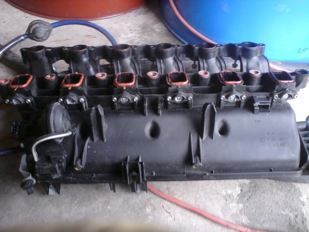

Här har du lite bilder från när jag demontera spjällen.

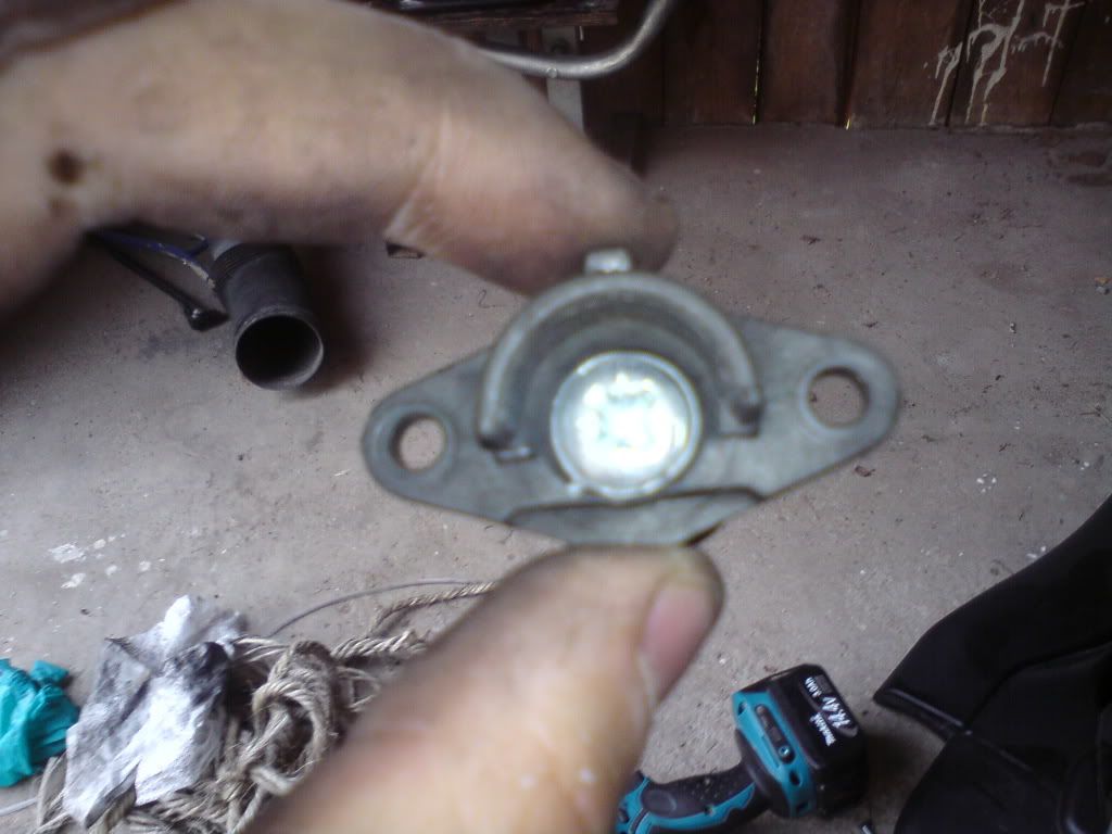

Jadu Hoppsan_84, snyggt jobb med kameran och fingrar! Visst är det oroväckande med alla sotavlagringar som dessa flaps ska försöka öppna och stänga i. Jag tycker min går bättre och jämnare utan dem. Jag skulle kolla konditionen på axlarna och när jag rucklade lite försiktigt på den första så gick axeln av!! Otroligt riskabelt att åka omkring med dessa bräckliga saker i insuget på en turboladdad motor. Jag gjorde som du, rev ur dem allihop och tätade hålet efter spjällaxeln men låter vakuumklockan och dragstången sitta kvar så att elektroniken inte blir vilse.
Outhärdligt är det att köra omkring med vetskapen att dessa kan gå av när som helst och att det kan bli hur dyrt som helst, jag tog det säkraste alternativet att ta ur dem innan de "tar ur sig själva"...
:-) fotograf är man ju inte. jag tog bort min dragstång men lät klockan vara kvar. mässt för att jag inte hade något annat att plugga slangen med. för mig gick 1st av och tre satt löst.

Jag gängade i grov plåtskruv doppad i packningsklister i plasten, bricka och skalle på utsidan så att de aldrig kan "sugas in" i insugsröret. Det finns en länk till en sida där man utförligt gör ingreppet, dock är detta på 5 serien men motorarbetet är det samma. Länk:Länk

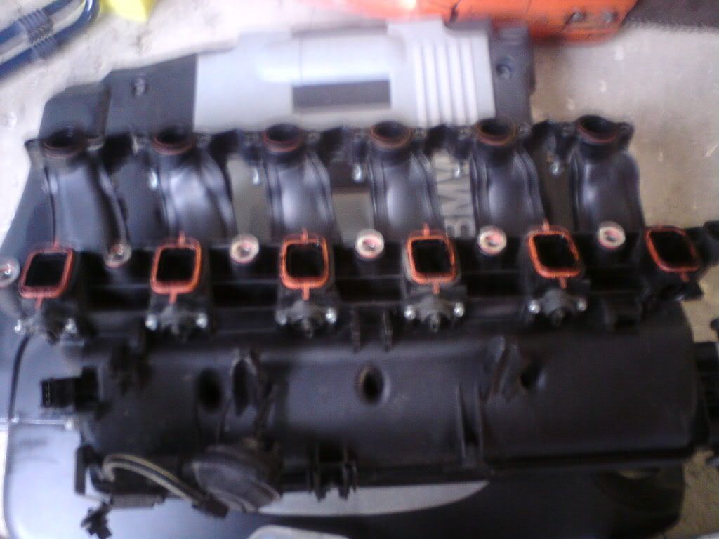

plockade av insuget häromdagen och skulle ta bort spjällen men där fanns inga på mitt insug faktiskt kanalerna var helt släta så jag vet inte om det har med att min kommer från italien elr om bmw har bytat insug på min kanske.

finns tydligen två insug om man kollar på Realoem. iaf på 184 hk motorn. på 204 så är det med vacumstyrning eller el styrning.

jo det finns 2 insug men båda kanalerna är släta så fanns inga spjäll i det undra insuget på min

Kollade du in givaren/sensorn i bakkant på insuget, eller saknades den oxå? Har läst på andra forum att ojämn gång på 330 kan vara allt från sliten pump/lågt tryck till LMM och den "wirelösa" gaspedalen. Går den jämt på tomgång?
