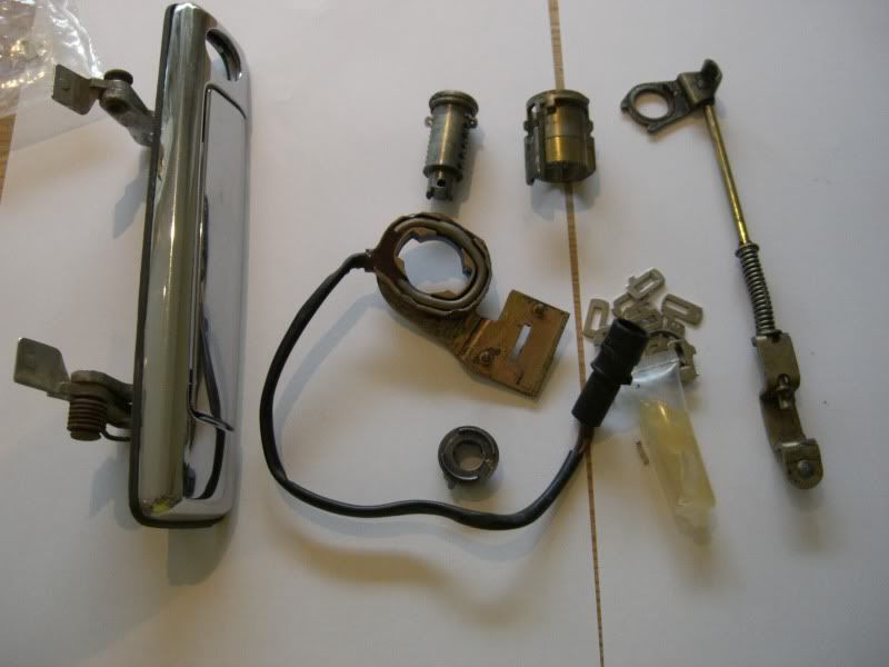

Jag har köpt en ny låscylnder men lyckas inte montera den (635 CSi -86). Konstaterar att den del jag köpt på BMW inte verkar se helt identisk med den del jag skruvar ut ur dörren. Se bifogade bilder. Kan jag fått fel del av BMW eller missar jag något?
På länkarna ser man den gamla delen och den nya (med cylindern instucken). Tittar man noga på bilderna ser man att det inte är exakt samma del...
Ideer mottages tacksamt, vore kul att ha den fullt låsbar innan Springbreak...

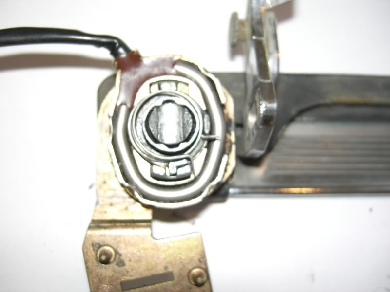

Jag har hittat mina beggade låsdetaljer!!!
Ska under e.m idag ta ett gäng bra bilder på hur detaljera sitter.
Kanske kan illustruera hur det hela monteras sedan.
Mvh Patrik
M6
5.185
M635 forever
Swe E24 M6/M635 register
E24 M635Csi -84
E34 535i -92
E87 120D -08
E61 535D LCI -08
BMWCS #5984
BMWSC #481

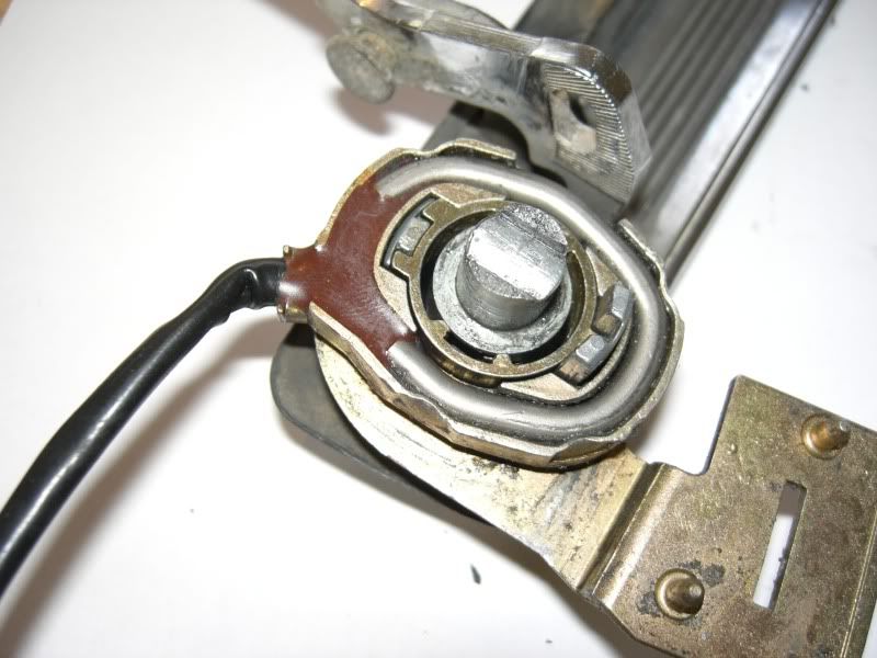

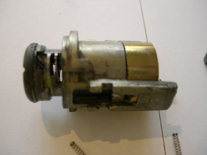

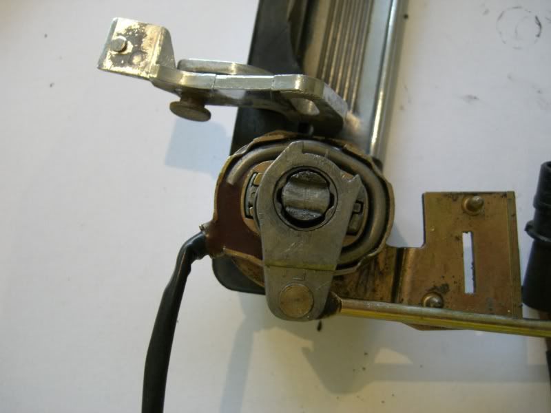

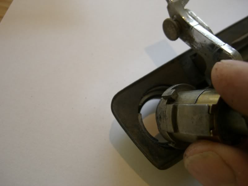

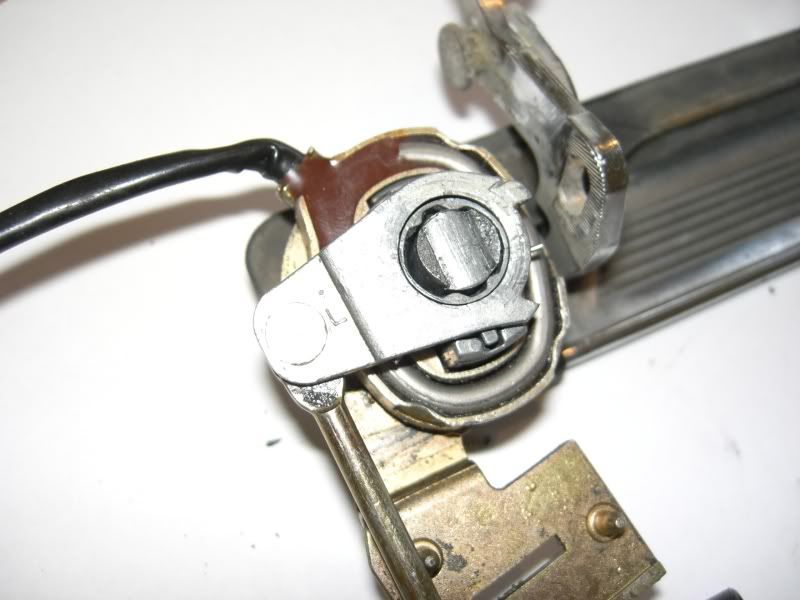

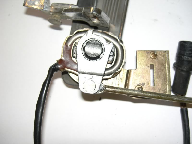

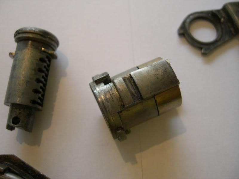

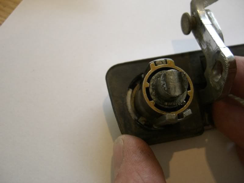

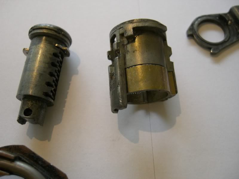

Sådär!
Nu har jag tillbringat dagen med min dotter som haft fotbollsmatch,tvättat och vaxat in M635:an så den är o**ablank till BMW CS premiärträff vid Brostugan under morgondagen.
Nu har jag tagit lite bilder på lås detaljerna.
Hoppas visst överseende finns,då bla låscylinderns bakre tapp som håller sprint saknas(och även sprint)
Sedan kanske minnet sviker något....men det återstår att se......
Första bilden visar ett(nästan) komplett paket vid förardörr.
Det som saknas är 2 sprintar,den som håller fast armen vid lås-till centrallås,och den stora U formade som håller fast hela låset mot dörrhandtag.
Sedan lite bilder på själva "hylsan" som låscylinder sitter i,och som sättes fast i handtag inifrån dörr.
Även cylinder utan kodnng får vara med i bil. =)
Låscylinder kodas,och träs i själva hylsan efteråt.
En knepig sak här,är 2 st småkulor som sitter i cylinder till den yttre bakre "hylsan" denna kan vara mycket svår att få på plats,där jag höll på att slå något hårt i dörrsidan många gånger..
Har tyvärr ingen bild på momentet,då cylindern ej är kodad + kulorna är borta(de gamla)
Men den hylsan(yttre) synes på första bilden i den nedre mittenregionen.
Sedan träs cylinder med hylsa in i handtaget innefrån dörr,därr den sitter med bajonettfattning.
Sedan trär man över värmaren,som medföljer ny i renoveringskit(därför det är så dyrt säkerligen).
Låset och värmaren låses sedan fast innanför handtaget med den U formade större sprinten,som med mycket besvär träs in med smurfhänder från dörrens bakre sida.
Därefter sättes fjäder för återfjädring av lås,och sist armen till centrallås + sprint som låser denna i position.
När det hela är på plats,ska det se ut så här.
Hoppas allt blev rätt nu,och att det kan vara till hjälp.
Mvh Patrik
