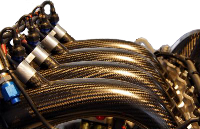

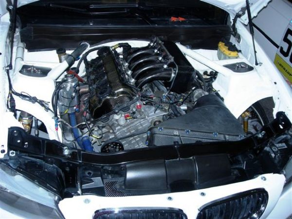

Kuriosa:
Beställde Schrick kammar och kolfiberinsug med avstämda trattar med insugsbox och restriktor i kolfiber / Bmw Racing Grenrör av ren incolnell / piggy back BMW Racing DME styrbox inkl spridare från Flash Engineering som de hade använt på sin STCC bil till min Si , men monterades aldrig innan den såldes, men motorn skulle haft en effekt på ca 300 hk utan 74mm restriktors spjällhus som STCC reglementet krävde. Med restriktor gav den i race-sammanhang ca 280 hk.
Så motorn har enorm potential men till ett pris.
Lyckades sälja detta kit till Tyskland och hamnade på en 320si privat banbil.
Kul om du köper din 320Si , så får du gärna uppdatera oss med hur du upplever den mm 👍

Precis!
Alltså detta insug som jag köpte av Janne Flash Racing teamet som satt på deras BMW 320Si STCC racebil och kostade 66.000:- begagnat inkl spjällhus / spridare komplett begagnat. Så det är fabriksbyggt, likväl extraktorgrenröret i inconell legering ;)
Du kan köpa det via denna firma:

Btr kammarna går även dessa att köpa av BMW Racing men ihop med deras racing anpassade DME med deras egna motorstyrning.
