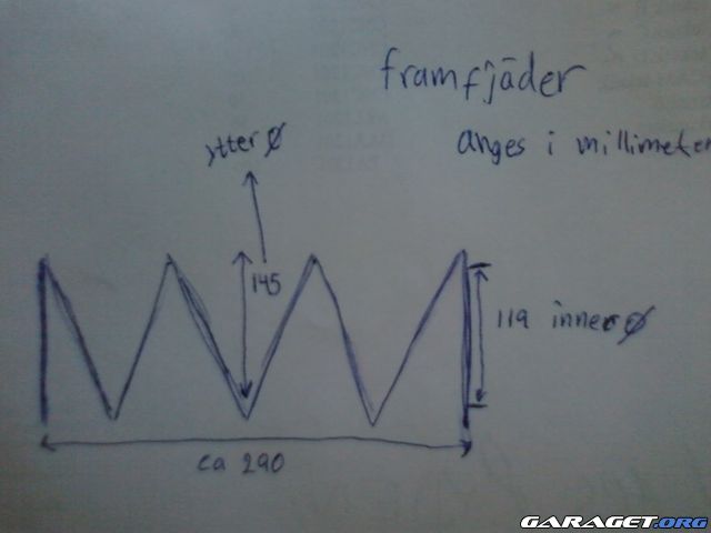

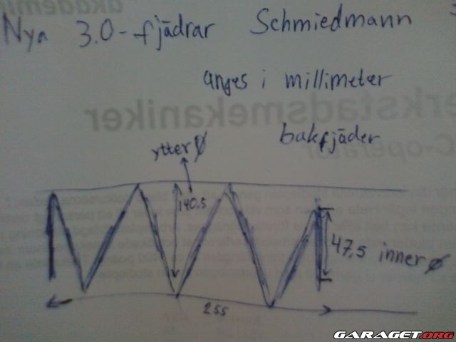

Här har jag gjort mätningar på dom nya 3.0 sänkningsfjädrarna. Är det ingen som skulle kunna mäta sina egna fjädrar, gärna 3.2, så kan jag jämföra =) det skulle verkligen uppskattas!
/Jonas

Bak: Länk
Fram: Länk
Tänk på att dessa är 30/15mm sänkningsfjädrar, så längden på dom lär inte stämma överens med orginal. Men resten av mätningarna bör stämma.
