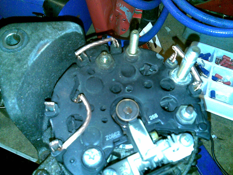

plockade isär den och kollade, såg ut som det vart några avbrända "jordflätor" kablar. satt 6st parvis stift och det såg ut som det hade suttit kabel emellan dom så jag ködde dit nya kablar, får se om det funkar,
någon som vet om det skall kablar mellan dessa stift? som på bilden innan jag lödde..
