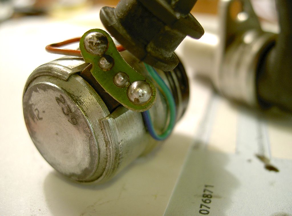

Har råkat komma med skruvmejseln mot en av ventilerna till vanosen och gjort ett jack ca 2cm lång och undrar om det gör något eller är det bara att köpa ny?
pg_ice
vart är jacket?..har du gjort hål på det tunna höljet?..det har ingen betydelse för prestandan då det bara är ett filter..möjligen att livslängden på ventilen minskar..jag gjorde nämligen samma tabbe på mina..inget som märks på prestandan.

Laddar upp en bild så ser ni var det är
pg_ice
dom där kontakterna var inte att leka med
lite ärjningar där :)
där du repade spelar absolut ingen roll
det är ingen yta som ligger emot och ska täta.
bara att köra :)

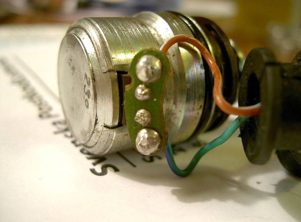

man är inte helt förvånad när man ser folk som tar bort ventilerna och plåtar o-ringarna
dom är platta på varenda ventil.
det är bra att du tar kort då bekräftar man bara problemet med o-ringarna mer.

här har du lite att gå på när du fixar ordning på dina ventiler
före/efter rengöring
omlött
gör även rent TDC sensorn
pg_ice
fel länk
bild på o-ringarna före/efter

Jo dom såg inget vidare ut måste bara hitta någon som kan löda vågar mig inte på det själv då man aldrig gjort det. Sen märkte jag att bultarna till ventilkåpan inte var bra har kört med dom en sommar 2 av dom var av man kunde skruva loss dom med fingrarna.
pg_ice
bultarna bör du byta!
där hade du flyt
hade locket lossnat när du hade varit ute och kört så hade motorn skurit
all olja hade pumpats ut där ventilerna sitter
det är locket som håller ventilerna på plats inget annat
bultarna finns på BMW
pg_ice
omlödning är inte svårt
det enda du behöver göra är att trycka dit lödpennan på det tennet som redan sitter tills det smälter.
dra runt sladdarna lite så nytt tenn får kontakt.
klart
man bör lägga på nytt tenn också men det är inget måste

pg_ice
du får en jämnare gång och mycket rappare på gasen när du fixar ventilerna.
vridet ökar bara med en omlödning av ventilerna.
så tydligen är det rätt känsligt med bra kontakt till ventilerna för att dom ska fungera ordentligt.
en frisk M3a då ska du känna i ryggen att det trycker på när du gasar på 1an 2an och 3an redan från 3000rpm
pg_ice
efter omlödning
svårt att höra hur rapp motorn vart är men den sticker så fort man petar till på gasen.
