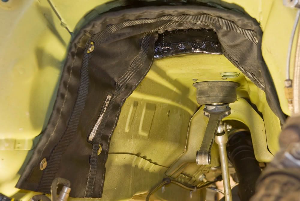

På min 3.0a så går det att komma åt och klutta på lite fett underifrån utan att lossan något men jag har ju eventuellt inte lika mycket avgassystem att tänka på som ni har för Z3M.
Här är en bild från en 330i E46:
Staget på bilden ovan är ej orginal.
