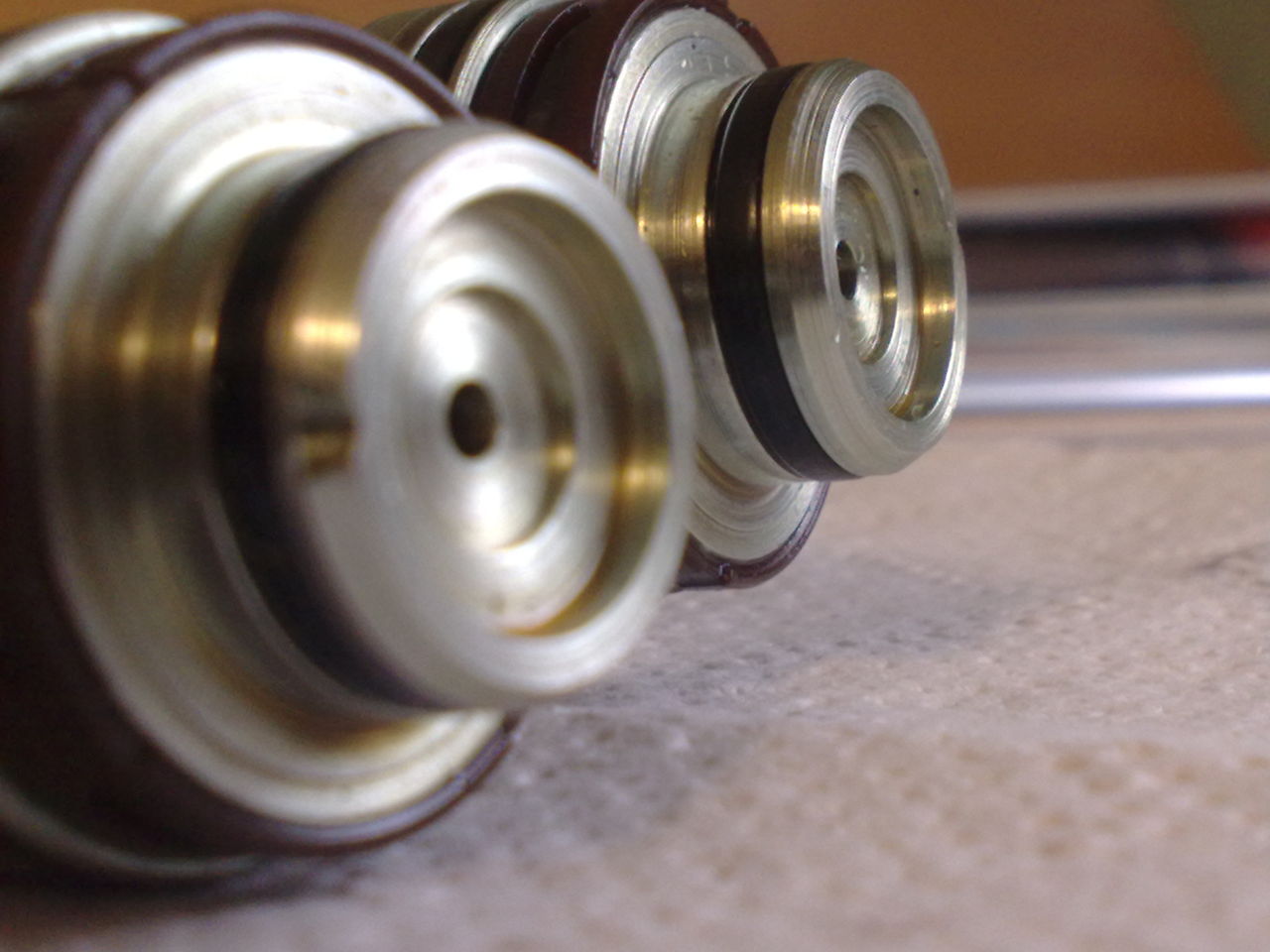

några bilder från olika M3or så har du nåt att jämföra med
före/efter M3 -93
sliten o-ring på en 3.2a
sliten o-ring på en 3.0 -94

oj! ok... trodde inte det var oringar, såg ut som formgjutna packningar, för att dom var så tillplattade... bra!! ska byta dom!
Med tanke på att jag hadde lite oljefuckt kring ena ventilen så tätade dom inte 100%
Så det var ett bra bra tipps, tack för det!!
/M
pg_ice
formgjutna packningar! haha
kunde inte ha sagt det bättre själv
det är så dom ser ut efter några år

Jag undrar hur det skulle bli om man bad momentum tillverka o-ringar som är något större. Då kanske dom inte skulle bli så tillplattade efter ett par år. För det ser ju ut som att spåret i magnetventilen är lite för stor i jämförelse med magnetventilens o-ring...
/Jonas
10.321
Anders-72
525i Touring -01
En dynamiskt radialtätning med o-ring skall byggas in med en viss bredd på spåret så att oringen tillåts röra sig vid komprimering av den.
Tror mer på att ändra materialvalet i o-ringen än dimensionen. Viton kanske i stället för Nitril (NBR) som vanligt.
