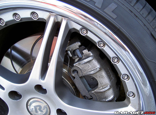

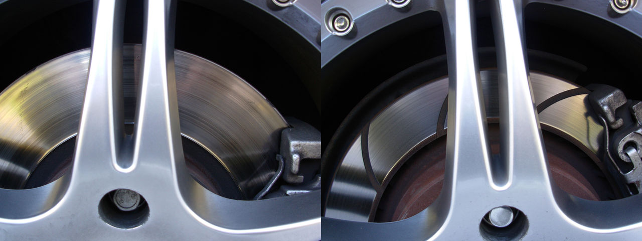

jag kör med Slitsade Skivor från GE Motorsport och Ferodo Belägg.
Skivorna verkar hållla bra då slitsarna fortfarande är kvar efter ett halvår.
dom förra skivorna(Brembo) tog slut på mindre än ett år
då var skivorna fram så nedslitna så att slitsbanan var borta ;) (bromsbeläggen var inte slut så det var inte det som var problemet)

bild på hur gamla skivorna såg ut efter 1 års "normal" körning
bild på nya skivorna och beläggen
