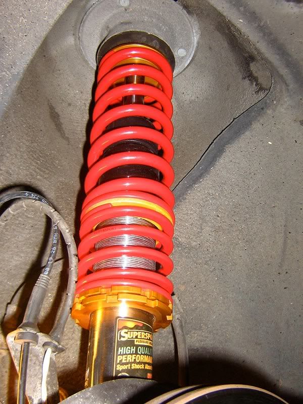

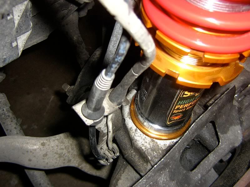

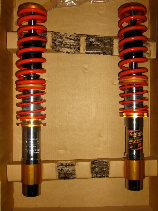

Till en e39 verkar det inte finnas några genvägar till den perfekta sänkningen: Länk
Monteringen gick plättlätt, inga som helsta frågetecken. Var som att bygga lego. Man kan inte göra så mycket fel liksom.

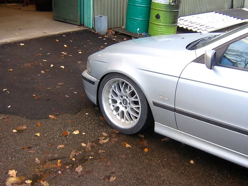

När jag var klar och chansade på en lagom höjd skulle jag montera på 19":arna... där tog tyvärr det roliga slut.
Fälgen tar i nedre delen på coiloverbenet, fast kör man 19x9,5" även fram så får man väl skylla sig själv :)
Blir till o inhandla spacers... En breddning på 2530mm per axel borde göra susen. Kommer se sjukt gott ut också, inte för att dom utseendémässigt innan satt för långt in tidigare men det finns plats kvar utåt eftersom jag bara kör 245or på dom (gott tyskstuk).
Kommer bara bli snyggare ändå!

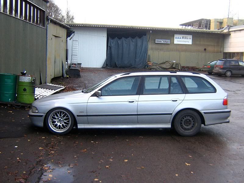

Rotade ur garaget fram ett par rondell 58:or i 18" med i mitt tycke lite för höga däck på men dög fint för att testa höjden med (svårt att se med plåtisar på)
På bilderna är dom ställda så att det finns ca 20 mm till att få ner den (lär dock inte behövas)
Här följer lite bilder på montering och reslutat, bilen är inte sänkt bak än men skall lura nivåregleringen under veckan.
Länk Länk Länk Länk Länk

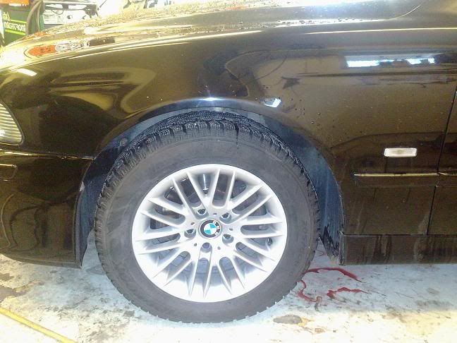

Hur mycket avstånd har du mellan centrum på fälgen och skärmkanten nu?

Jag kör monterade de 50mm sänkningsfjädrarna som det diskuteras om här i tråden. Då jag hade läst denna tråden innan och även pratat med GE så visste jag att fjädrarna inte var tillräckligt låga.
Det jag gjorde då var att jag kapade ett varv på fjädrarna och värmde och bockade sen in fjädern så att den passade på fjäderskålen.
Tycker att resultatet blev riktigt bra. Innan hade jag 39cm mellan skärm och nav, nu hamnade jag på ca 34cm.

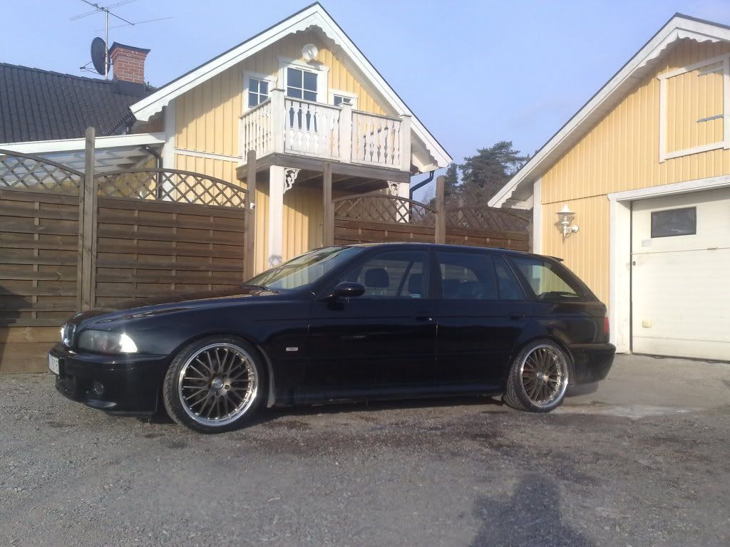

Såhär ser min ut nu när jag har ca 33,5cm fram mellan skärm och hjulnav och ungefär lika mycket bak. Sänkt ca 50mm fram och 40mm bak.
[IMG]Länk
Nu väntar man bara tills det ska bli sommar så man får jaga tag på några roliga hjul så kan det nog se bra ut!
Är det någon som har tips på snygga 19 tumshjul som gör sig bra på en e39 touring? Gärna med bild.
Mvh Jonas

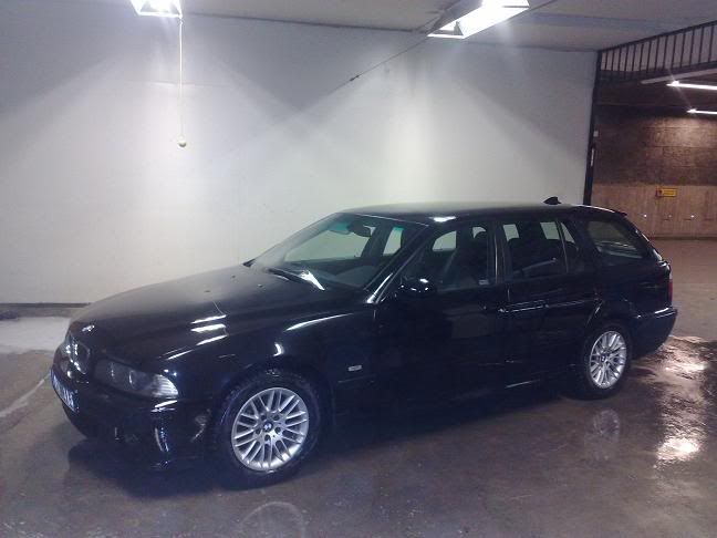

Blev knas på förra inlägget men såhär ser det ut nu, står lite snett så den är lite för låg vänster bak:

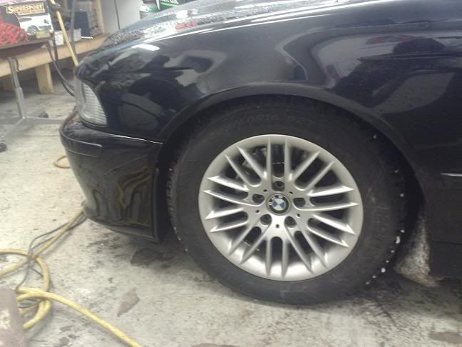

Hej!!
Har själv satt på nya "quick strut" fjäderben från eu bildelar av märket monroe! Dessa ska hålla samma mått som orginal.
Har orginal chassi på bilen och gick inte i några direkta sänknings tankar......
Efter bytet så ser inte bilen riktigt klok ut, grymt hög fram trotts att jag kört i 3 månader efter montering.
Har kollat med Bmw och dom har mått från nedre fälgkant till skärm kant med olika alternativ på fälgstorlek.
Orginal ska ha 607mm med 17" fälg. min står på ca 630mm.
Finns ett paket med fjädrar o dämpare för dåliga väglag och då ska måttet ligga på ca 627mm.
Har ingen förklaring till varför det blivit så, fjäderbenet jag monterade va ju komplett och det är nertryckt ordentligt i infästningen.
Har kollat runt lite på andra bmw bilar och har inte sett någon som ser så hög ut.
Den är så hög att camber står på minus som nån jäkla traktor.
Jag vill ju ha min bil lägre det e ju klart, men vad jag ska ha det e frågan.
M3Jonas bil ser ju inte alls fel ut.......Tänkte försöka få tag på justa 19" till sommaren så dom får ju inte ta i!!
Första bmw´n.....men inte sista!!

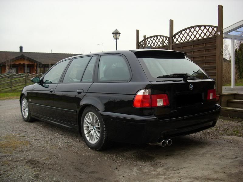

Jag har en 528 som numera ser ut såhär med sommardäck: Länk
