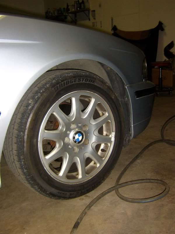

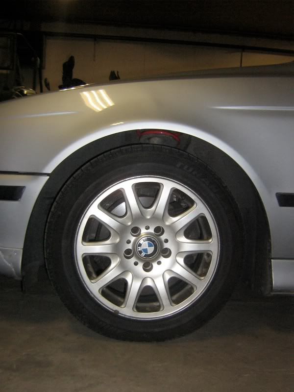

Det stämmer som Hasso säger. Jag köpte till min 540-touring en Supersport 30mm-sats från Styletech som är återförsäljare för GE Motorsport. Fjädrar fram och stötdämpare runt om. Precis samma modifiering gjorde jag till mina bägge f.d. 523:or. På bägge 523:orna var det till full belåtenhet, blev ungefär 25 mm lägre vilket är helt OK för mig.
Till 540n nu gick det inte lika snörrätt. För det första gick inte fjäderbenet ända ner i fästet, stödringen tar i godset på fästet. Så var det inte på 523 trots likadan stödring (såvitt jag minns).
Bild 1: Länk
Bild 2: Länk
Fjäderbenet sitter lika bra för det men om man slipar lite på stödringen just där det tar i så går det säkert ner i botten så att stödringen vilar på fästet istället. Originalstötdämparna som satt på hade ingen stödring, bara en svag kona. Jag gjorde ingen slipmodifiering då utan monterade ihop det med 30 mm-fjädrarna.
Så här såg den ut innan: Länk
Så här ser den ut nu, med 30 mm-fjädrarna: Länk
Andra hjul visserligen men samma dimension.
Den blev några mm högre med sänksatsen, och då var den inte det minsta låg innan. Men slipar man lite på stödringen så fjäderbenet åker ned så bör det bli samma höjd som innan. Jag har fått tillgång till 50 mm-fjädrar att testa med vilket jag tyvärr inte hunnit göra än. Men jag tror och hoppas det blir bra.

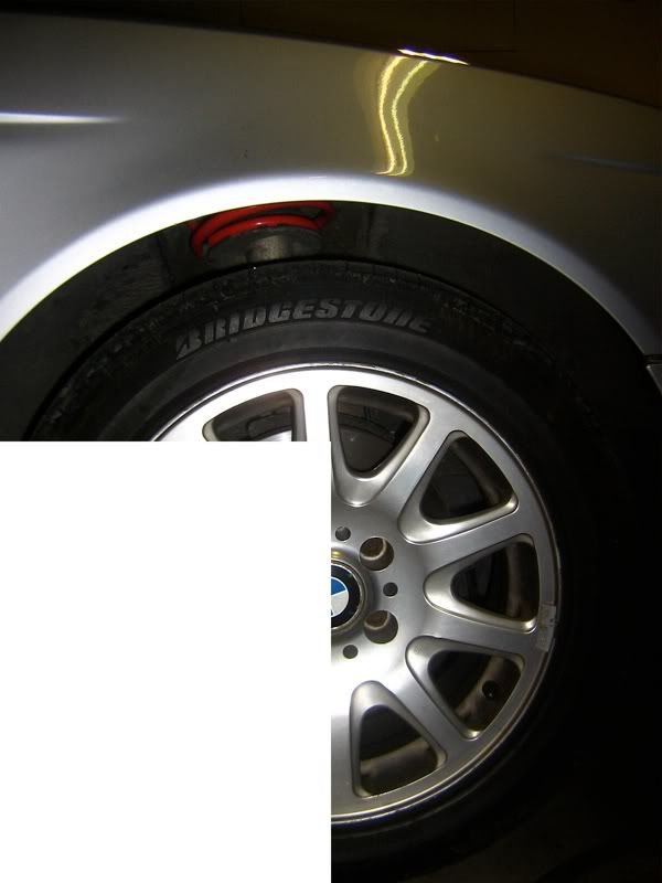

Här kommer några bilder jag tagit: Länk Länk Länk Länk

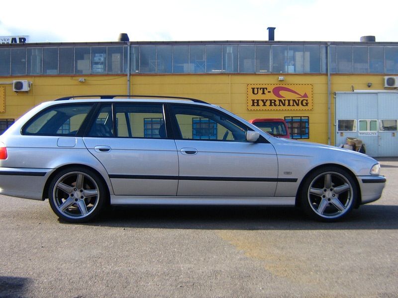

Tog några bilder med 19":arna på för att visa hur bedrövligt det ser ut.
Länk Länk
__
/Chrille
Jag tycker det där är precis lagom höjd fram. Lägre skulle se bedrövligt ut. :-)
Möjligen skulle den ner någon centimeter bak, alternativt upp någon centimeter fram. Det är vad jag tycker, men jag har förstått att jag är i minoritet som ogillar framåtlut och superlågt fram.

Det ser ungefär ut som på min bil, dvs. den ska ner åtminstone 2-3 cm. till. Och som din bil ser ut nu så är den definitivt inte 50 mm. lägre än original. Måste man verkligen ta till coilovers eller luftfjädring för att få en lagom låg e39 touring?
