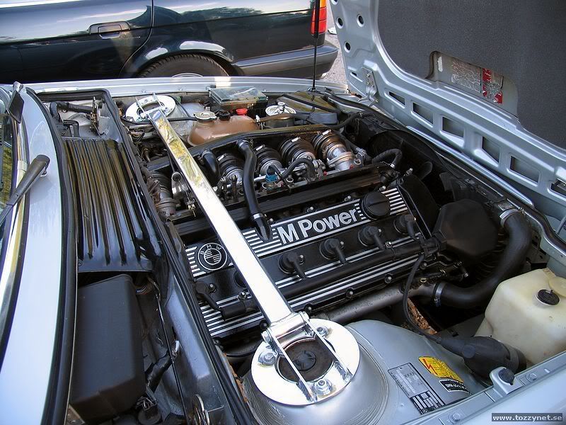

Min bil förblir orörd i chassiet...förrutom möjligen att konvertera till de grövre krängarna.
Mitt främre fjäderbensstag,köptes från Länk
Ser ut så här Länk
Mvh Patrik

Patrik: är ditt stag bågformat eller rakt. Det ser lite bågit ut. Men det är svårt att se när allt blänker så förbannat =)

Brynet: Sorry hittar ingen ritning. Proceduren var inte så svår: titta på Patriks bilder och härma. Måtten är bara att mäta. Typ.
