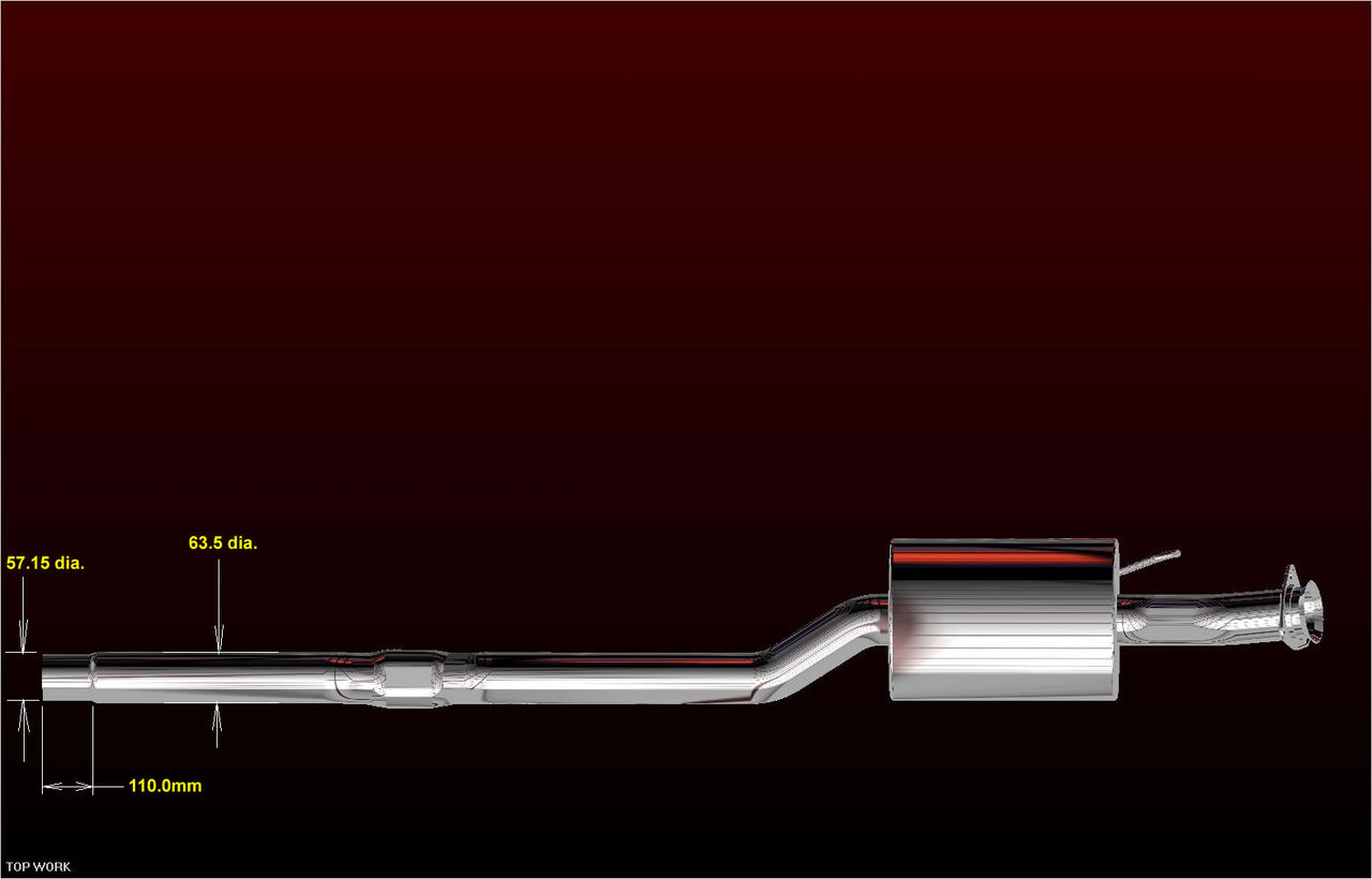

Själva diametern vid katten är 60mm men röret är 57.15mm. Hur går jag till väga för att få det tätt?
Bild: Länk
13.535
Så här Länk har BMW löst det. Det är lösningen på det röret längst bort i bild som jag syftar på.
Det större röret (till höger) har en läpp vars radie matchar någorlunda den som finns i flänsen. På det mindre röret sitter en tätningsring med radie som passar både läppen på det större röret samt flänsen på det mindre röret. Flänsarna dras sedan ihop med ett vanligt skruvförband.
Tror dock inte det hjälper dig så mycket tyvärr...
13.535
Kanske detta skarvrör Länk från Biltema kan hjälpa? Om man köper en som precis passar för 60 mm så kan det med lite även passa för 57 mm utan att det "bottnar". Gör den det får man väl slipa bort lite material i bara just den änden. Därefter riktligt med monteringspasta borde få det tätt.
