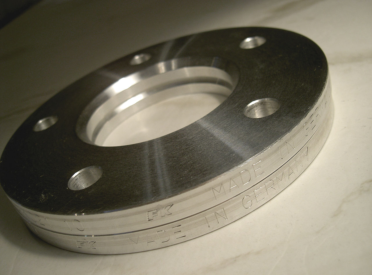

har fått tag i FKs Spacerplattor på 10mm
så här kommer framhjulen att se ut.
10mms spacers på den M3 GTn
sen lite högre camber så blir det fan klockrent eller vad tycker ni?
pg_ice
fick plattorna idag
tackar Bumper!
dom såg ju helt oanvända ut.
fixar några bilder senare när fälgarna sitter på.
