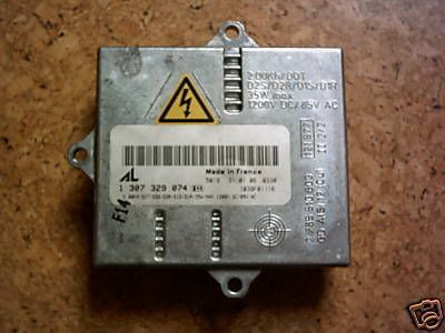

Ok, jag kanske var lite otydlig.
Jag menar modellnumret antagligen och inte serienumret.
Numret jag talar om finns under "AL"-logon på denna bild:
"1307329074"
Detta nummer har också min styrenhet, men det finns också flera med "088" på slutet till salu, även dessa av fabrikat "AL". Skiljer det något på dessa eller kan man använda vilket somhelst av dem?
Min 320d är faceliftad med xenon, inte bi-xenon.
Aha, det är nog AL's eget nummer det där. De borde ju vara märkta med BMW's nummer också tycker man. Hursomhelst så finns det bara en variant av AL drivdon att köpa av BMW enl. realoem. Den måste ju passa oavsett vilken av "074" och "088" som satt där innan, och då borde de ju vara utbytbara med varanda.

Styrenheten skiljer sig alltså inte mellan xenon/bi-xenon?
Sedan är det alltså ingen skillnad på optiken mellan xenon/bi-xenon, förutom avskärmingen du talar om?
Bilen jag har är en -04 Touring 320d.
Jag hoppas det du säger med numret stämmer, troligtivs har det väl antagligen bara att gör med deras revision/tillverkningstidpunkt eller något, för de ser ju lika ut, styrnehterna alltså.
Jo styrenheten skiljer sig mellan xenon och bi-xenon. Hela strålkastaren är annorlunda på xenon (t.o.m. 2001-08 ej facelift) jämfört med bi-xenon (fr.o.m. 2001-09 facelift).
Köper du en AL styrenhet från efter 2001-09 så ska den passa.
Du ska ha bi-xenon på din bil. Ställ dig nära en vägg och slå på helljuset så ser du att ljusbilden på xenonljuset ändras. Man hör att det klonkar till också om man har dörren öpen eller står bredvid bilen. Använder man ljustutan så ändras inte ljusbilden på xenon, då tänds bara halogenhelljuset.
