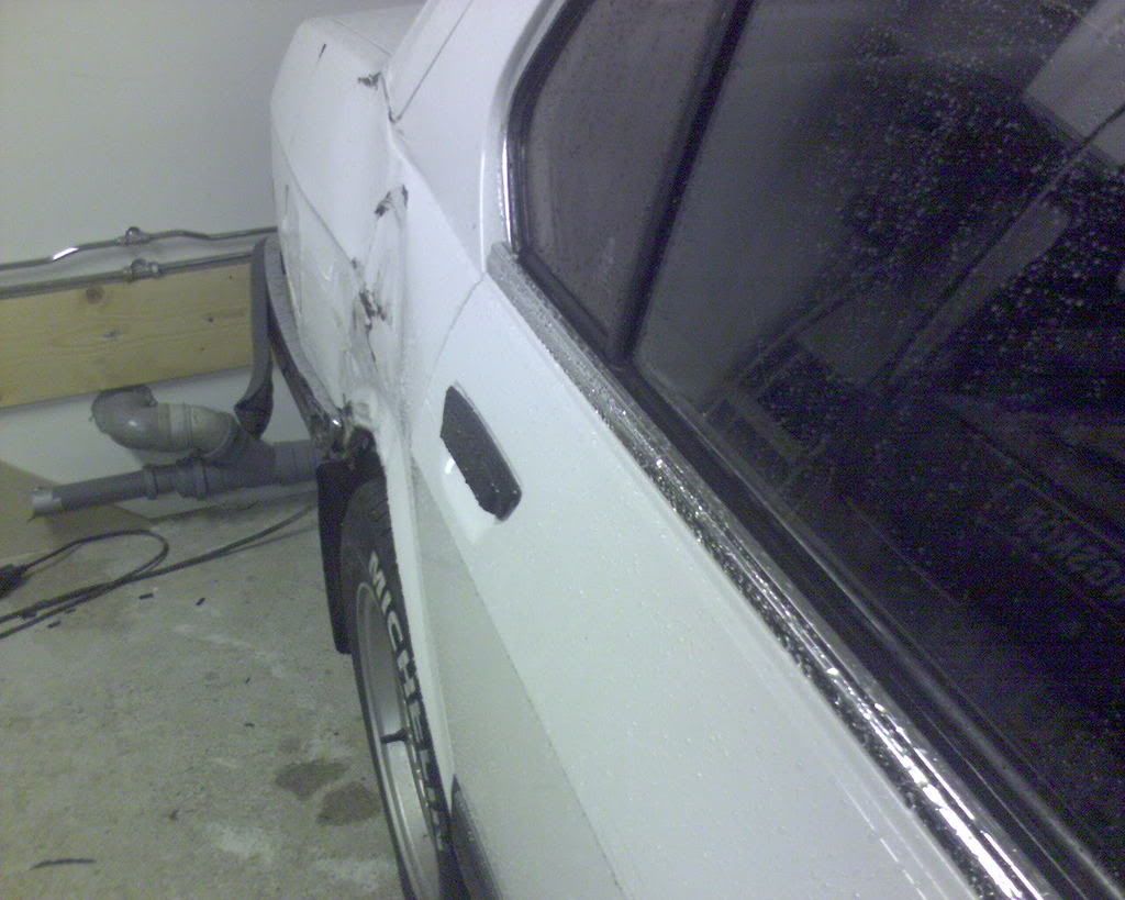

Har blivit påkörd av en lyktstolpe som var ute och sladdade. Olyckan berodde på torra däck. I alla fall. Hur skulle ni gå till väga för att räta ut skadan? Jag har orginal färg hemma, och tillgång till de mesta i verktygsväg (portopeder).
Men vet inte riktigt hur jag ska göra.
Bilder på eländet.
[IMG]Länk
[IMG]Länk

Jag tror det är enklast att byta bakskärmen!
Det är mycket svårt att få en sån där buckla att bli bra, plåten har blivt sträckt och massa med skarpa veck.

Jag håller med Tipsaren. Ny skärm är nog det enklaste. Även om det är en hel del pill med det också.

Har beställt en ny skärm ifrån Mekonomen, men den räcker inte enda upp. Så jag får nog göra en ny bit att lägga i med engelska hjulet.
Fan vad arg man är! Bilen var ju inte långt ifrån utställningsskick, behövde bara laga lite rost på frontläppen och bonka ut lite småbulor på passagerardörren.
Men men, tur att man inte skadade någon annan.

Verkar lösa sig utan att byta skärm, bara genom att köra med portopeder så fick jag ut all plåt, dock så behövs lite spackling för att få det perfekt.

Ursäkta, men vad är portopeder för något?

:$Marten: En portopeder är en hydralkolv kopplad till en manuell handpump med en 1-2m hydralslang. Den används för att trycka ut plåt och dylikt. Mycket bra verktyg.
