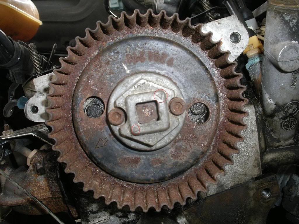

Tja, håller på och byter kamrem på min 520i E28 1984.
Motorn är en m20b20 med fördellaren på blocket under insuget.
Nu till problemet. var sitter märkningen på kamhjulet? Hittar märkningen på vevaxeln, men inte på kamhjulet. Har några pilar som är mistänkta men är inte säker. Tog en bild på eländet.
[IMG]Länk
Sämsta kamhjul jag sett, lada stuk. Men är hemskt taksam för hjälp, måste ha bilen i morrn så det är lite brottom :)

Se här Länk Borde vara till hjälp även om du har den äldre maskinen med hjälpaxeldriven fördelare.

Så, nu har jag fipplat en del, men bilen startar ändå inte.
Så här ser kamhjulet ut:
Jag har ställt pilen vid markeringen på toppen, och markeringen på vevaxeln är OK. Men bilen bara smäller och poffar i avgassystemet. Tändningen är satt så att rotorn pekar på markeringen i fördelaren.

Ser ut som det skall vara pilen på drevet mot markeringen på kåpan som gäller. Men det var väl så du ställde?
Är själv nybörjare på detta men Jag bytte nyss rem på min M20B20 men mitt kamdrev såg lite annorlunda ut.
Jag hade en markering (jack) på själva drevet precis där kuggarna börjar.
Ställ om dreven som du tror är rätt och skruva ur ettans tändstift och känn efter med tex. en skruvmejsel om det verkligen är övre dödpunkt.
Tappa för guds skull inte ner något i tändstiftshålet.
Ta en mejsel med tjockt handtag.
Finns en del kompetent folk på forumet som kan dom här oldtimer bilarna.
kanske Dawwe, Isåkare och Janne kommer med lite mer erfarna och smarta tips imorgon? :)

Du sa att du inte var säker på markeringarna när du satte dit remmen
första gången?
Kanske dum fråga men du drog väl runt motor för hand med tex. ett spärrskaft innan du försökte nyckelstarta? :\

jarå, jag drog runt motorn ett varv för att kolla så att inget tog i.
Tror tändningen är fel, men ska den poffa i rören då?
Tog av kamkåpan och kollade på¨ventilerna på 1:ans och dem var stängda när drevet var i läge. Så det måste ju stämma.
Får fortsätta meka när folket i byn vaknar, vet inte ifall den baktänder igen. Har ju nästan raka rör så det small rätt duktigt ;)

Tror också remmen står duktigt fel på tändning, fördelardrevet om nu alla tändkablar sitter där det ska.

Yay, har fått den att starta. Hade helt enkelt ställt efter fel märke på fördelaren.
Så nu ska jag bara strobba så är det nog klart sen. Tomgången låg på 50-100rpm så det är lite att justera, varvräknaren gav inte ens utslag :D
