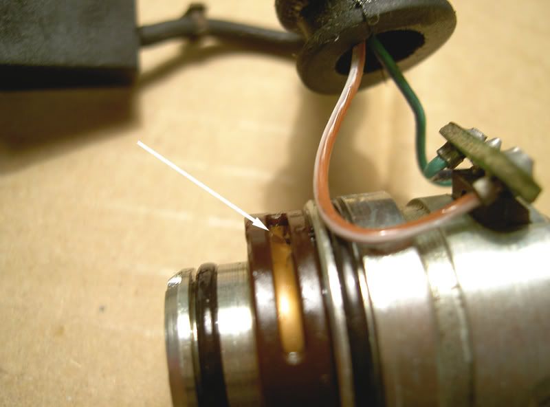

Har läst igenom tråden och tänkte jag skulle kolla över magnetventilerna på in 3,2'a också... borde inte vara märkvärt svårare än på era 3,0'or förutom att jag har dubbel uppsättning :D Tack för intressant läsning!
Har precis bytt oringarna på magnetventilerna,

Oh jävlar vilken skillnad det blev på effekt/Vrid!

skal bytte o-ringer, og gjøre rent magnetventilene på min 3,2 i helgen.
men ang. de 8nm man skal dra ti skruvene med, stemmer det?
synsest 8 nm høres veldig lite ut!
hvor mye har dere skrudd til??
Dra tills det tar emot, inget överdrivet för då sabbar du gängerna. Glöm inte av att beställa nya skruvar till locket då det ofta är dessa som orsakar vanoshaveriet, skjuter locket så tömms motorn på olja på ett par sek.
/Jonas
oki, da drar jeg til akkuratt passe!
takk for hjelpen ;)
har nye o-ringer, pakninger til locket og nye skruvar til locket..

Har nu bytt O-ringarna, filter, skruvar samt rengjort magnetventilerna, måste säga som tidigare säger att tomgång känns mer stabil. Bludder tendenserna mellan 2-3000rpm borta, sen måste jag säga att det är en rappare respons i hela registret.
jeg byttet oxå o-ringarna, filter, skruvar og packningar nu i helgen, men jeg merker ikke noen enorm skilnad!
Den går litt mer stabilt på tomgång, men den ligger og bluddrar litt..
Men "filteret" som sitter på magnetventilene var ødelagt på 3 av 4 ventiler
slik som på bildet her;
Spiller det noen rolle??
pg_ice
det är min bild du länkar till
jag fick svaret tidigare i den här tråden tror jag
det har ingen betydelse för funktionen på ventilen men man bör byta den ändå.
