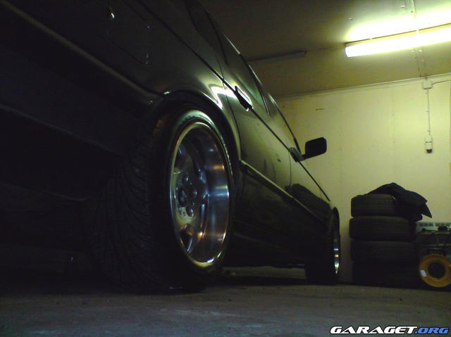

jag har 8,5x17 fram utan problem samt 10x17 bak
större än så behövs inte i mitt tycke :)
