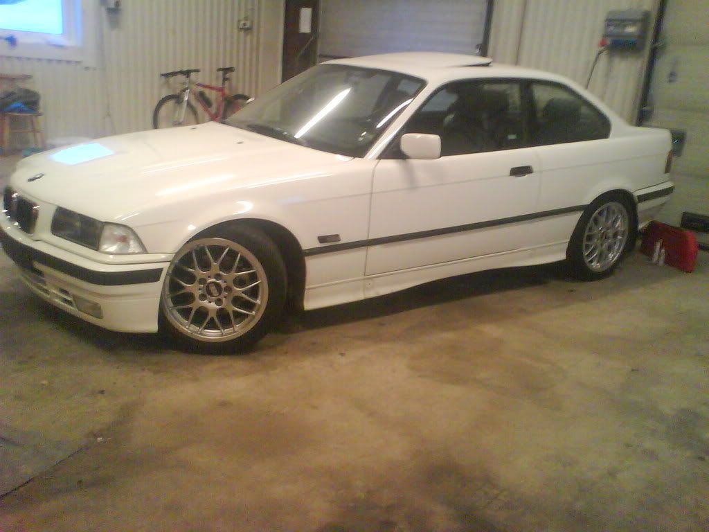

Voilá 60/40
Orginal med M-chassi

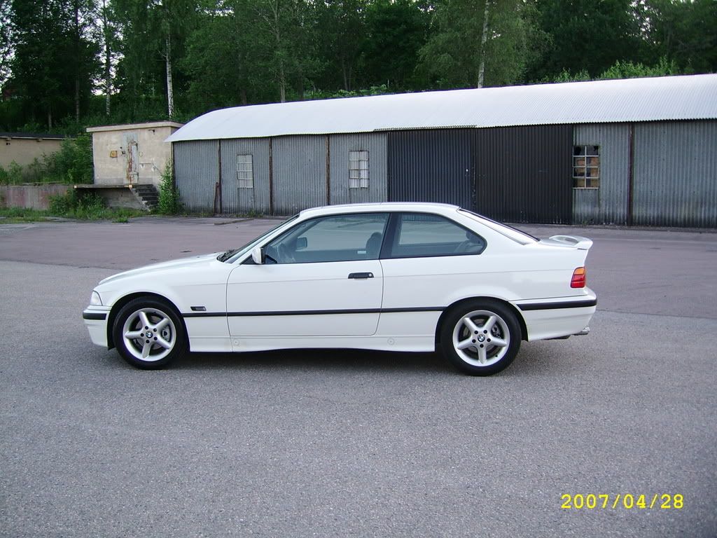

Detta är den gamla 325:an sänkt 60/40 Länk
BMW CS #5206
Då ser man ju rätt tydligt att det skiljer massor på 60/40-sänkningar.
Christers är ju betydligt lägre än Nitrious. Den är även klart lägre än min.
///Micke
