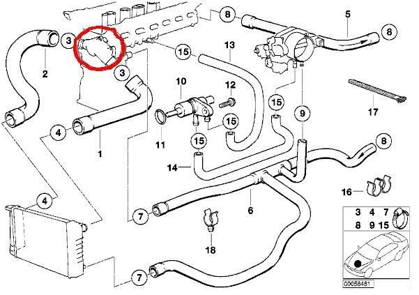

Jag har under en tid märkt att det försvunnit lite kylvatten, och har fått fylla på med någon dl i månaden. Och såg idag vars det kan ha försvunnit, men jag vet inte riktigt vad som orsakar det. Har hittat bild på sprängskiss men förstår inte vad delen är för nåt (Se länk)

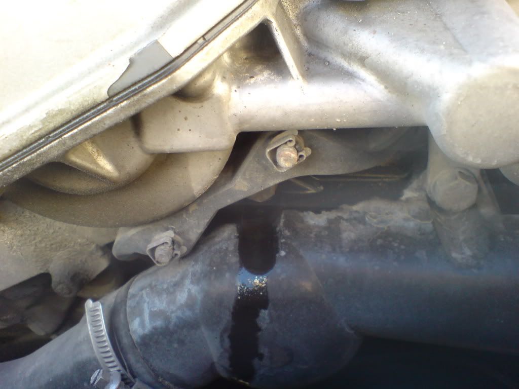

och en till bild kommer här som det såg ut precis vid uppstarten av kall bil.
När bilen sen blev varm slutade det läcka.
Vad och vars är det det läcker, och vad kan man göra åt det ? Tacksam för svar!
Det är väl termostathuset som läcker. Antingen läcker pacningen, eller så är huset sprucket.

Okej, då antar (hoppas) jag att det är packningen som läcker, för att det är just runt bulten det kommer ut, vet någon vad en sån kan kosta, samt om det är krångligt att byta ?
