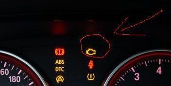

Hejsan!
Igår började en lampa lysa i min 540T -99, den sitter längst ner till vänster, under dimljus lamporna, i min instruktionsbok så finns inte denna lampa beskriven. den ser ut som en bakväxel eller hur man nu ska beskriva den och lyser gult.
Någon som vet vad den betyder ?

Ser det ut som en kuggkrans? Isåfall har det nåt med automatlådan att göra.

Nej inte en kuggkrans, hittade en bild på nätet, den inringade gula lampan
[IMG]Länk

(Nedre märke på vånster sida på bild tillhör. Enligt instruktions bok.)
Automatisk stabilitets- och driv-kraftskontroll ABS+T/Dynamisk stabilitetskontroll DSC*
ASC+T/DSC har kopplats från med knappen, eller på grund av ett fel.
Låt åtgärda felet hos din BMW-verkstad.
Se vidare: Sid. 110.
Men där är det mycket att läsa.
Symbolen föreställer motor/drivlina. Flera olika driftstörningar tänder denna lampan, allt från fel på trottelgivare, styrbox till motor/växellåda, diverse givare osv till systemen. Läs av felminnet med diagnossystem på en verkstad så får du reda på orsaken.
Lampan för ABS osv är en helt annan historia, vanligaste orsaken till att denna tänds är någon av ABS-givarna ute vid hjulen.

Jahop.. tack för detta, bara att uppsöka verkstaden då :(
