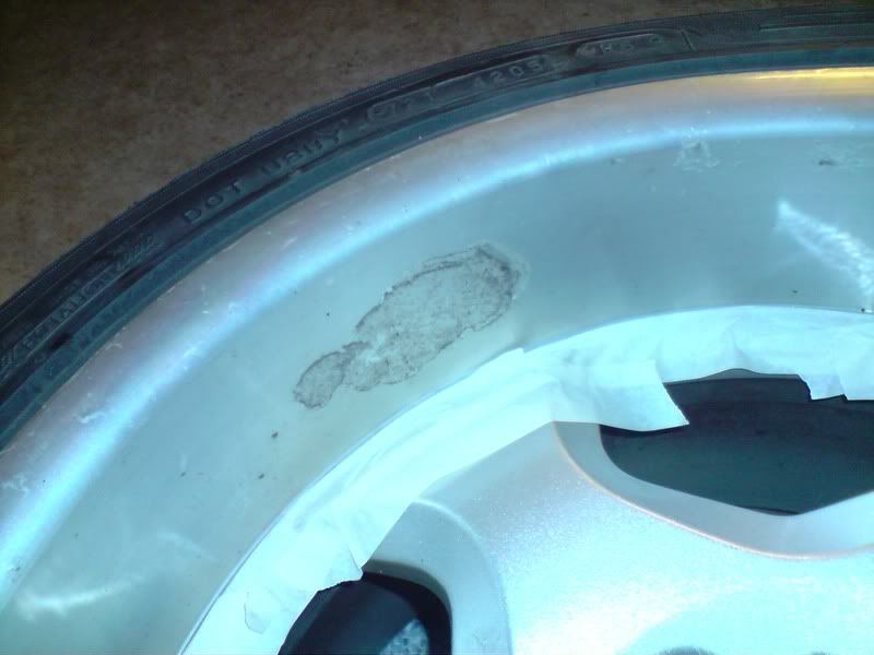

Har ett par 17x10 fälgar på 525`an som hade börjat se allmänt tråkiga ut så tog fram slipen och började putsa.
Svåraste var nog att få bort klarlacken,80 sandpapper och nöta tills aluminiumet kommer fram.sen bara att gå ner i storlek ner till 1000 körde sen finrubbing med maskin och autosol på det,är mer än nöjd med resultatet :)
Före Länk
Efter Länk

mjo lite jobb är det men har haft alufälgar förut med ingen klarlack så det ska nog gå bra :) man är ju lite putsbög så....

Jupp jag brukade dra ett varv varje gång jag tvättade med autosol :)
ErikW mja en fälg kanske 6 timmar eller nått,det tog längst tid att få bort den dåliga klarlacken,sen var det bara roligt att byta till finare och finare sandpapper :)
har en framfälg kvar fortfarande men ska ge mig på den lite ikväll.
