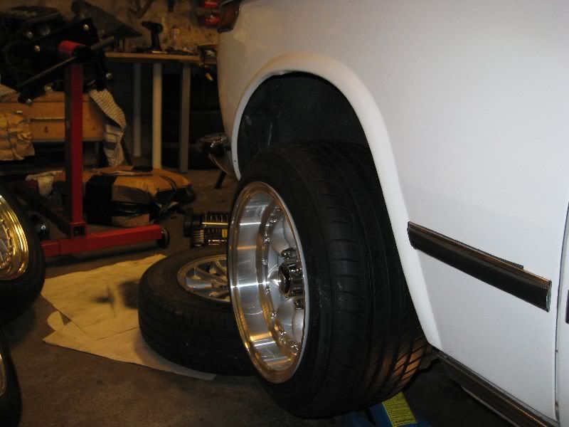

Jag och en polare håller på med hans rivierablå 1602-72 som ska bli en 02:a för bruksåka, blir motor från en 320i-80 och troligen 17 tummare då han har hittat på fälgar som får plats med originalskärmar. En Alpinaspoiler åker nog på under kofångaren också.

Kolla min blogg :) Det är min bil som Micke (trucker) pratar om.

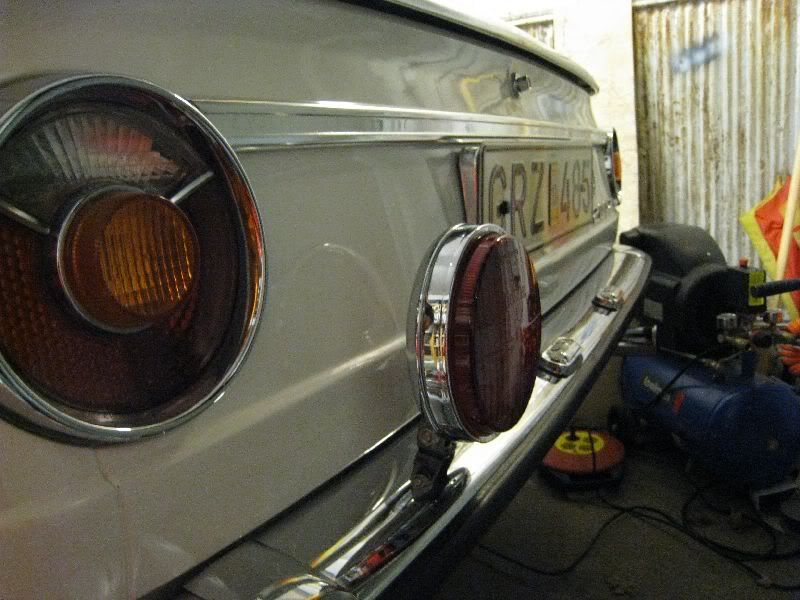

Jag har en 2002 -73a som jag snickrar på. Just nu är en ny motor under uppbyggnad med lite smått och gott. Även en uppgradering av väghållning görs i samband med det.
[IMG]Länk
[IMG]Länk
[IMG]Länk
Motorn kommer få följande recept:
Block borrat till 90,2 mm
1,2 mm ÖD Tii kolvar
304 gr DR Schrick
Weber 45
Lättat svänghjul
Polerade och viktjusterade stakar
Brytarlöst tändsystem
Extraktor
Väghållning består av Bilstein Sprint bak och kortade Gula koni fram tillsammans med H&R sänknings sats.
//Micke

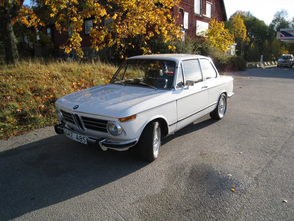

Min bil:

ErikBerg är din 1600-2 en tidig 71:a, anar det på beteckningen, jag fick en 71:a av en polare som tack för att jag hjälpt han med hans en 02:a, den är uttagen i Jan. 71 med andra ord tidig mod. Gillar stuket med den gamla kromade instr.panelen och korta mittkonsollen, dessvärre har någon uppdaterat med de nyare kofångarna och lister.
