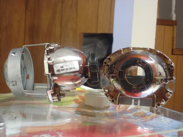

Vet någon om den svarta ringen som sitter bakpå projektorn som klämmer fast lampan om den finns att köpa löst på bmw? Skickar med en bild [IMG]Länk

Vart fel på länken så här kommer en bättre:

Nej, den går inte att köpa lös. Här är de delar som finns till strålkastarna.
Det blir nig till att hitta på något fyndigt om du inte vill ta fram stora plånboken.

Hur ska man ta lös den svarta ringen som sitter bakpå projektorn som klämmer fast lampan? Det sitter som berg! Ska man vrida eller dra bara utåt?
Jag läste lite om den i forumet men hänger inte riktig med:-(

Den sitter som berg, helt riktigt! Men den går att lossa genom att vrida motsols. Jag tryckte in den samtidigt som jag vred och den lossnade då. Men ta det försiktigt så att inget går sönder! ;-)
