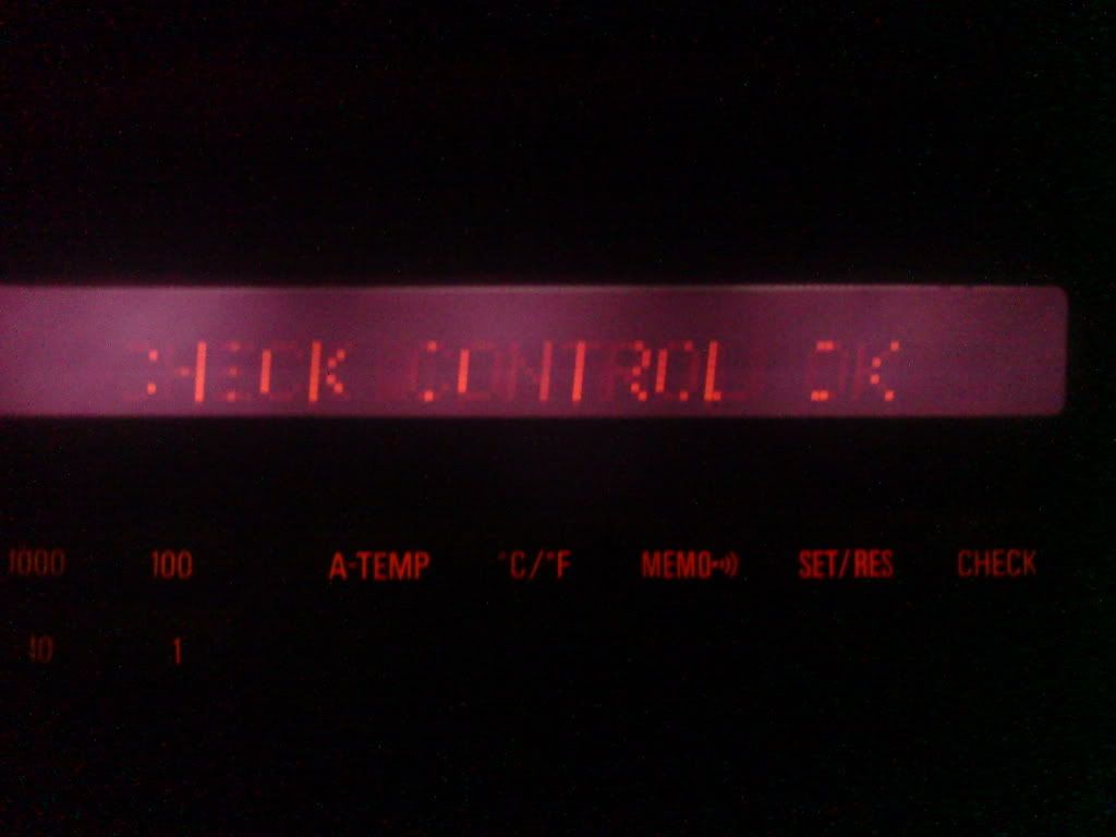

Såhär ser displayen ut för det mesta i min bil
Men ibland lyser den helt utan problem också, vad jag läst mig till så ska man kunna ta upp själva displayen och rengöra med nå elektronik spray. Borde det göra någon skillnad för mig tror ni ?

Klassiskt pixelfel. Har läst om hur man kan fixa det men kommer inte ihåg var.
