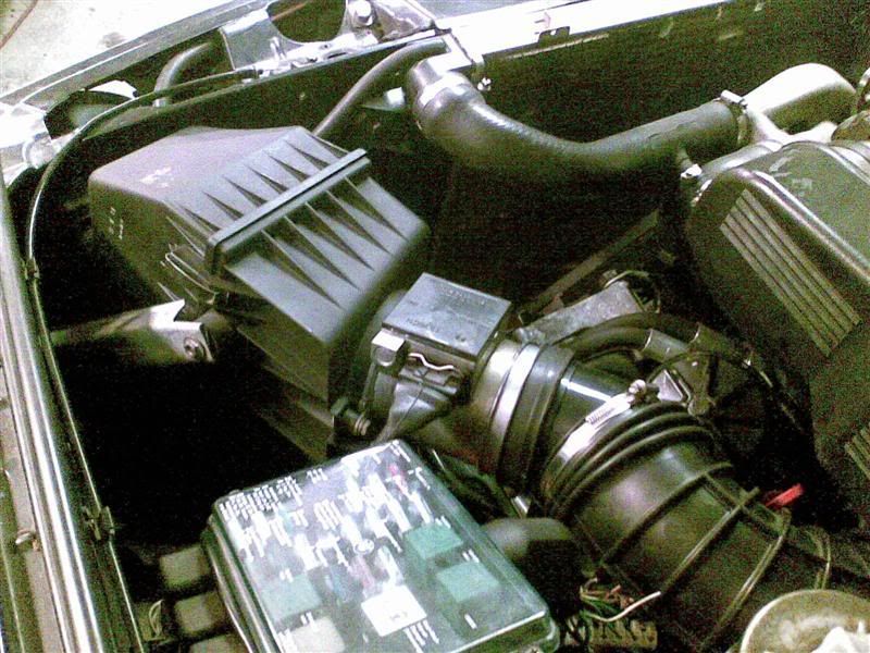

här är en till: Länk
det är min bil. precis färdig med allt förutom avgasystem som ska på =)
au
362
audidriver
540iAT -97
larpan: läckert med kontrastlackering precis som en M5:a!
Akta bara så inte stora insugsbälgen spricker, den ser lite för mycket vriden ut.

m535i -85
den är faktist knappt vriden alls, såhär ser det ut från en annan vinkel: Länk
