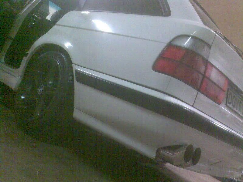

Jag tycker att du ska ta bort sista dämparen.
Själv köpte jag min helt utan dämpare,raka rör från kattarna=)
Det var lite väl efter ca 500mil,men med bara mittre monterad så är det helt perfekt.
Mycket billigare än att köpa sportdämpare å sånt tjafs,och betydligt manligare.
540 är en perfekt vinterbil!

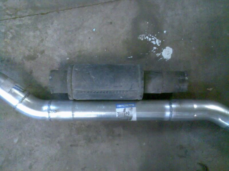

har kapat bort sista ljudämparn på 540in nu. men blev alldeles för mycket dånljud i kupén. så nu till min fråga. tänkte sätta på en ljuddämpare från Rakarör. som det går in två 2,5" rör till ett 2,5". men tänkte vända på den så att det blir ett utblås bara (tycker det är mycket snyggare). det kan väl inte spela någon roll om man vänder på en sådan? och det blir väl inge fel på trycket i avgasystemet?

Hör av dig till mig om du skall ha en sådan dämpare. (2x2.5"-1x2.5")
Jag har en ny oanvänd från Rakarör som bara ligger och skräpar.
600:- plus ev frakt.

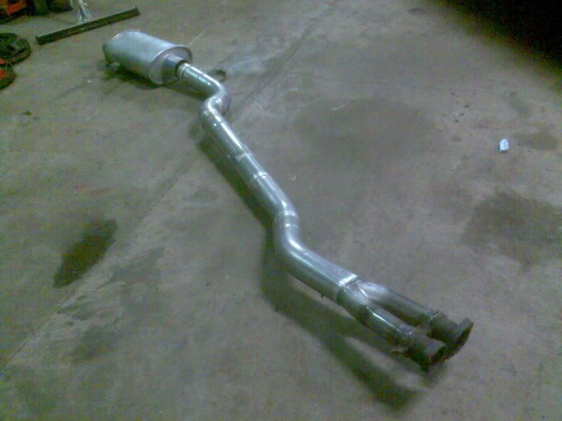

Jag byggde 3" från kattarna och bakåt med en dämpare längst bak med 3" in och 2x2,5" ut men det blev för brötigt.
Monterade sedan dit simons näst minsta 3" burk i mitten av systemet och nu låter den riktigt bra.
Lagom är bäst.
Ska man betala extra för att åka V8:a så ska andra höra det också :)
