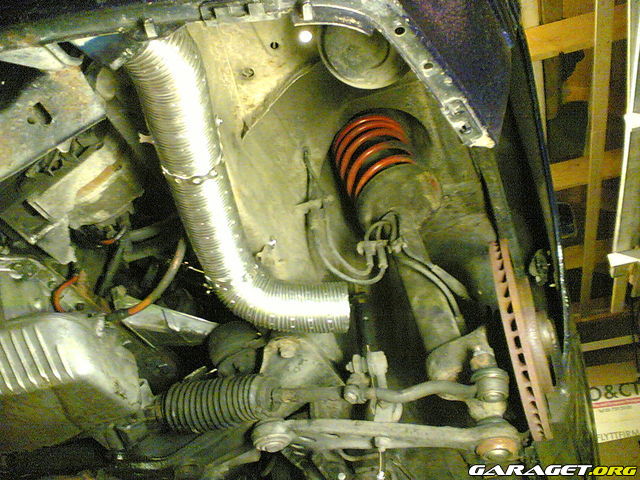

Jag har inte haft några på 4 år, men jag har slangar från luftintagen riktade mot navet för kylning.
Du behöver inte ha sköldarna för skydd mot vatten, smuts mm, det kommer dit är då, utan för att styra in kyl luft till dom.

Kylningen blir bättre i det avsendet att strålningsvärmen från skivan inte stoppas av skölden, men skölden på E30 styr in kyl luft av fartvinden, och den kylningen uteblir om man tar bort skölden. Men har man nog breda fäljar så funkar inte styrningen på skölden, då kan man ta bort den och dra flexrör från luftintagen riktade mot navet, typ så här Länk
