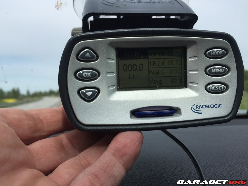

Ska göra! Tuning på 100% e85 nästan klart. Det var på 20 psi , nu blir det ökning till 23 för single turbo, runt 550whp ska det vara, nu runt 500.

Grymma tider det där! Du kör inte på 98 längre va?
