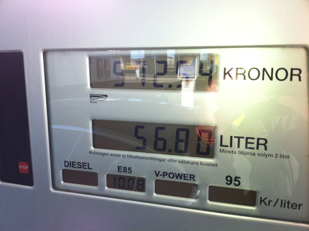

hehe 100% E85 FTW

från vad jag har förstått så är den bästa mix E60 pga fuel system tar mindre stryk. med E85 har jag mina trims på runt 15% och AFR är på target .
Kör man mer än E40 så måste man ha walbro pumpen.
