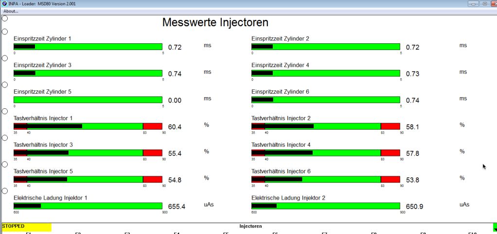

kul... min injektor 5 är helt dött... förklarar alla missfire cyl 5 och dåligt prestanda jag har haft , min tur fortsätter...

Verkar skumt att den är helt död...
Var den helt död innan du hade börjat mecka, eller blev den det efteråt?
Om en injektor är helt död så går ju bilen på endast 5 cylindrar och det borde vara otroligt påtagligt.

efter meck blev det helt dött. bilen går på 5 cylinder nu. jag bytte bara tändstifter inte rört något annat. alla kablar är 100 % . skumt.... batteri var bortkopplad när jag gjorde det. har också kollat i ecu boxen och tagit bort jb4. alla kablar är ok såsom kontakter. fattar ingenting.

Enrita: får du någon felkod? Annars hur vet du att det är just injektor?

Enrita, skumt. Du hade lite misständning när vi sågs sist sa du. Var det (1) när du gick på gasen(WOT), (2)efter några sekunders WOT (långa rakan) eller (3) nära redline?
1 tyder på tändspole, 2 på "injector" och 3 på tändstift vanligtvis vad jag förstår. Dock konstigt att 5an lagt av direkt efter meck.. bör hänt något under tiden du haft huven öppen.

Jag får missfire cyl 5 och p2e1c kod.
Med inpa ser man att injektor är dött. Voltage ligger på 0 och den öppnar sig inte.
Missfire hände inte stock eller med jb4 map 1-2. Bara med högre ladd. Tändstift 5 är också väldigt svart

Jag som har tummen mitt i handen hade ju förstås lämnat bilen till en verkstad... Men om du vill fortsätta felsöka själv så hade jag testat att flytta injektor 5 till en annan cylinder för att se om felet följer med injektorn eller stannar på cyl 5. I länken nedan står hur man byter och kodar injektorer men det kanske du redan har koll på :-)

Tänkte faktisk en grej, när ecu slår missfire så kapar injektor så att den inte sprutar bensin så kanske därför den står på 0 volt ...

Fast då borde du väl få spänningsmatningen tillbaka om du raderar felkoden?
