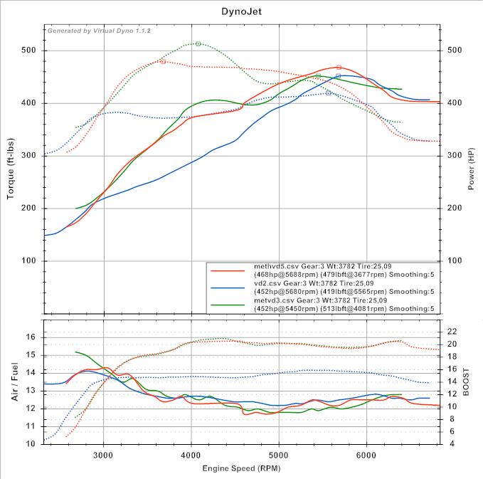

Jag räknade ut effekten med hjälp Virtual Dyno idag.
Enligt en logg på 3:ans växel vid +16 graders utetemp så ger min bil 433 drivhjulshästar, dvs 492 hk i motorn.
Ganska spot on med det jag trodde att jag borde ha! :)

Dynokurvan:

Förhoppningsvis en fungerande länk: :-S

Kul Big Tom , din bil går jävligt bra !
väldigt viktigt också att du vägde bilen rätt och nu vet vi exakt att våra 335 coupe ligger runt 1670 kg med full tank och 80 kg förare in.
Intressant om alla börjar använda detta Virtual Dyno så att vi kan bygga lite databas på alla mods och hästkrafter.

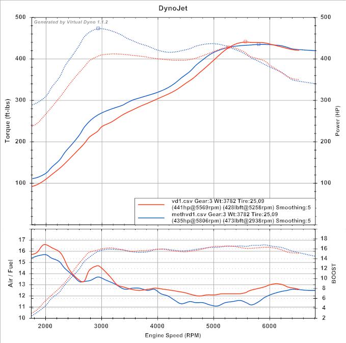

Inte i närheten av Enrita och Big Tom, men en början i alla fall...

N55 kommer tyvärr aldrig att vara i närheten av N54 men det blev en bra resultat för stage 1. lägg en IC och dps och lite mer laddtryck då är du vid 340-350 whp.
